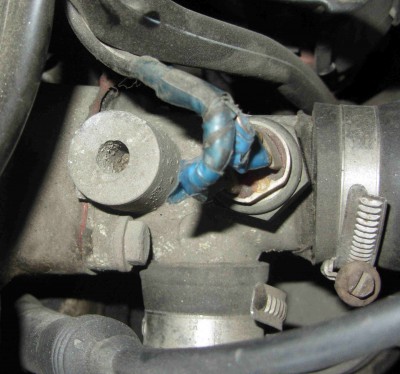

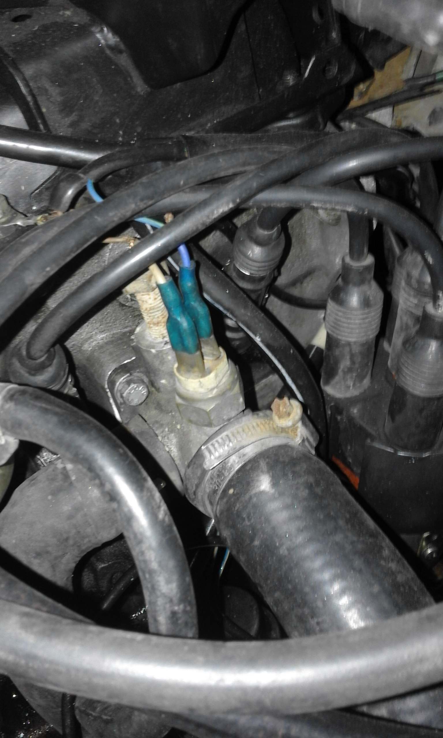

Привет народ! С недельку как приобрел ауди 89, 1991 года, начал копаться по потихоньку и тут такие первые непонятки:
И так непонятки:
1) Отключалась фишка которая идет на радиатор охлаждения, в месте где вставляется фишка три контакта, из самой фишки торчат два провода, причем один сдовенный, у одного цвет красный, куда какой провод нужно включить?
2) За что отвечает тот датчик который стоит ближе к блоку, почему то вместо датчика там вкручен болт)
3) Как определить марку карбюратора, где можно посмотреть название или что либо другое чтобы определить его?
Пока все :D
PS Машина ауди 89, год 1991, стоит карбюратор, объем 1,8

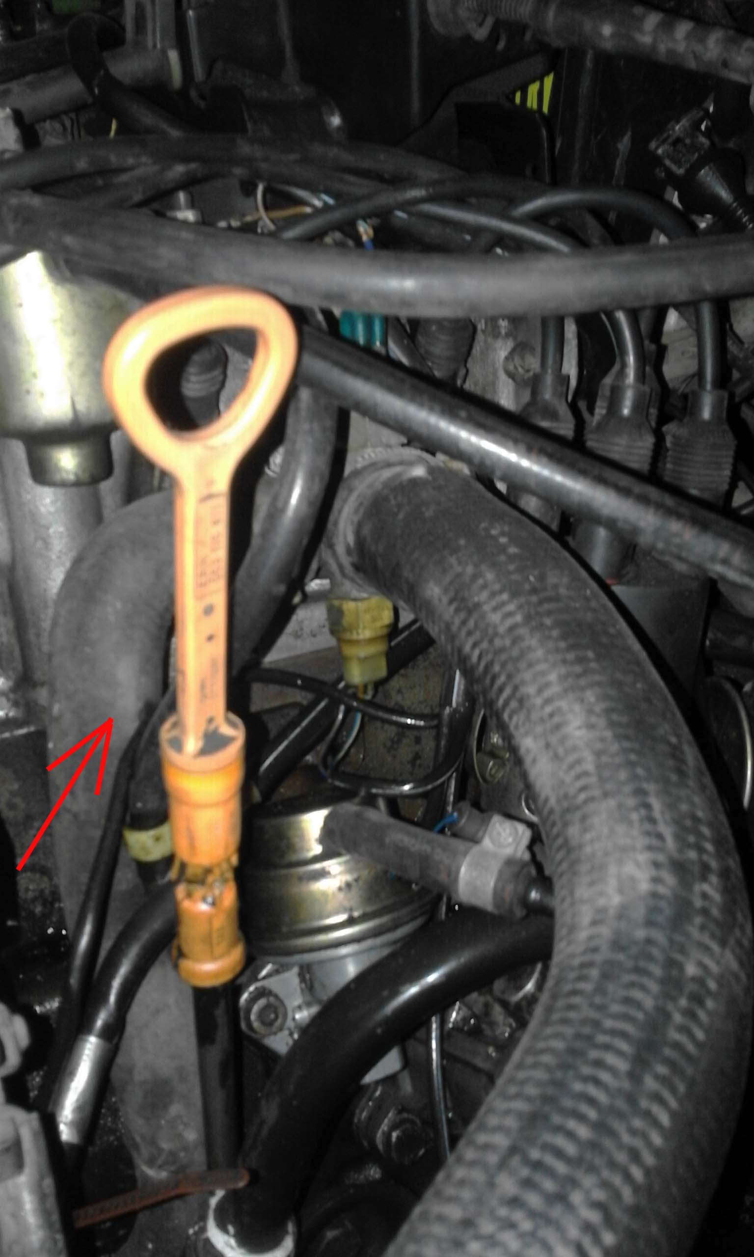

Для начала определись с типом двигателя- давай его номер с буквами либо из техпаспорта, либо с блока по фото! Модер.
Номер двигателя.jpg [ 237.43 КБ | Просмотров: 12357 ]

#3     Re: Датчик уровня ОЖ 03 май 2016, 17:37
Что то ты понаписал немножко не то. Ауди 80 (восемьдесят). С чего ты взял что у тебя карбюратор? Сделай фото подкапотного пространства.
Что значит - отключилась фишка? Слетела? В радиаторе, внизу с боку с стороны коллектора должен стоять датчик включения вентилятора. Он у тебя 3х контактный?
Сколько у тебя всего датчиков стоит на тройнике? Тот, который дальше от блока сколько имеет контактов?Температура на приборке показывает?

1) в техпаспорте так написано ауди 89
2) Точняк карб стоит
3) Да когда двиг скидывали отключали, а провода внутри фишки просто торчат
4) Температура и топливо не показывают на приборке!
5) Тот датчик который в самом низу радитаора, со стороны коллектора, он 2-х контактный!
6) На тройнике возле клапанной крышки 2 датчика один снизу, и один сверху, на третем стоит закрученный болт. Тот который дальше сверху имеет 2 контакта.

#6     Re: Купил Ауди 80 помогите разобраться 03 май 2016, 20:43
webanuti писал(а) :
Чо то не могу понять как грузить фотки сюда
ФАК читай там много ответов на вопросы
http://www.forum.audi80.ru/viewtopic.php?p=24675#p24675
Вот здесь под красной стрелкой за шлангом на площадке блока есть номер двигателя (если почистить, то точками выбито)
место номера двигателя.jpg [ 223.66 КБ | Просмотров: 12328 ]
#7     Re: Купил Ауди 80 помогите разобраться 04 май 2016, 05:34
:shock: Печаль просто что с машинкой сотворили...
Есть ауди 80, есть ауди 90, 100 тоже есть...что за экспериментальная модель у тебя???Надо марку движка хотя бы, сколько сил...
Если РМ, как у меня то:
Тот датчик который имеет два контакта - это Датчик Температуры Охлаждающей Жидкости (ДТОЖ) на ЭБУ (электронный блок управления) - он должен быть синим. Где стоит болт, должен стоять ДТОЖ, показывающий температуру на приборку.
Топливо не показывает...а бак то топливный там вообще стоит? :D Может в баке и поплавка нет?

#8     Re: Купил Ауди 80 помогите разобраться 04 май 2016, 06:51
И вот не могу понять что за болт вкручен там, смотришь в интернете у других вроде посдочное место не под резьбу! Стрелка топливного бака стоит на максимальном положении, бак ест). Моник видел, это точно не моник. Все таки сегодня напишу чо за машина. Спасиб!
#9     Re: Купил Ауди 80 помогите разобраться 04 май 2016, 14:20
Есть движки карбовые с тремя датчиками,один на приборку,один откл. ежа и ещё один прогревочные обороты
Есть в радиаторах 3х контактные датчики
Двиг RU или SF,карб кейхин 2 если не наколхозили,фото карба надо
Ауди 89 не бывает
#10     Re: Купил Ауди 80 помогите разобраться 04 май 2016, 17:12
Пока не знаю как обращаться к тебе, а это как то неприятно!
Здесь вообще ничего нет у меня на тройнике, но умельцы могли досверлить это отверстие, нарезать резьбу и вворачивать туда мех. манометр по необходимости, а потом глушить болтом это приемлемо( правда так не заглушишь нормально... нужна пробка с прокладкой - это будет грамотно). Я, используя для этого штатное отверстие, один раз уже повредил резьбу под датчик, а там мелкая М10х1.
тройник сверху.jpg [ 237.28 КБ | Просмотров: 12262 ]
