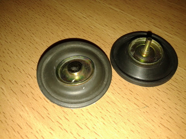

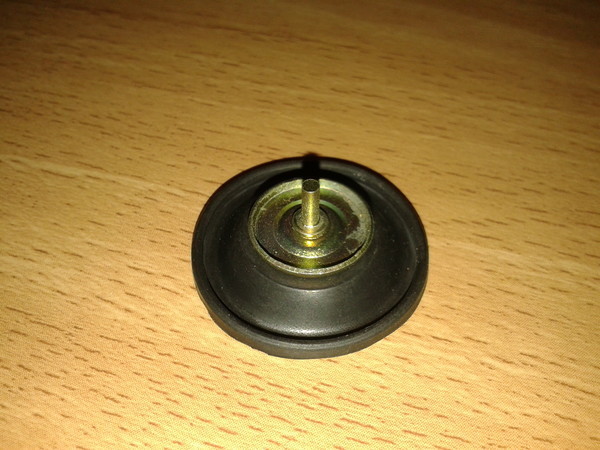

Сегодня опять потек УН в карбе Кейхен-1 :evil: Было принято решение купить резину и пробовать колхозить :cry:НО! заехал в один магазин и ВОТ оно чудо ЕСТЬ! :shock: Пока продавцу не рассказал что эту мембрану на ауди не найти и какова цена ремкомплекта продавать отказался! :D В итоге говорит цена мембраны 10 грн. но раз такое дело дешевле 20 грн. не отдам :twisted: Пришлось взять 2 шт. за 40 гривен (1,5 доллара) Щас буду пробовать фото прикрепить.

#2     Re: Реальный выход ! нашел аналог мембраны ускорительного на 11 фев 2015, 10:40
вот мембрана
Комментарий к файлу: с лева родная

#3     Re: Реальный выход ! нашел аналог мембраны ускорительного на 11 фев 2015, 10:41
размер один в один :D

#5     Re: Реальный выход ! нашел аналог мембраны ускорительного на 11 фев 2015, 10:47
Ну а что в загадки то играть. Сказал А, говори и Б. Кому то пригодится.
Она чисто резиновая? у родной в резине нитки..

#6     Re: Реальный выход ! нашел аналог мембраны ускорительного на 11 фев 2015, 10:51
короче она резиновая но классная мягкость лучше чем в ремкомплекте. А продается в любом мотомагазине в разделе запчастей для китайских скутеров!!! По размеру стала на карб как родная. та надо только шток спилить.

#7     Re: Реальный выход ! нашел аналог мембраны ускорительного на 11 фев 2015, 10:53
Отпишись потом по долговечности, эта мембрана наверное все-таки не для бензина, а для вакуума,

#8     Re: Реальный выход ! нашел аналог мембраны ускорительного на 11 фев 2015, 10:54
нет она конкретно стоит в скутере как ускорительный насос

#9     Re: Реальный выход ! нашел аналог мембраны ускорительного на 11 фев 2015, 10:57
Мембрана с ремкомплекта [color=rgb(51, 51, 51)]Meat&Doria N757[/color] за 30 долларов прожила у меня ровно пол года и качество на ощупь у нее хуже чем у этой.

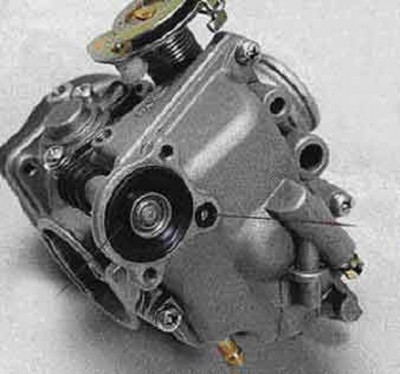

26 авг 2012, 14:00
#10     Re: Реальный выход ! нашел аналог мембраны ускорительного на 11 фев 2015, 11:00
вот где она стоит(только карб с другого скутера размер чуть другой на фото) но принцып тот же
