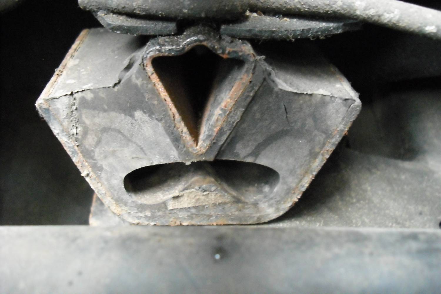

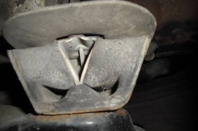

А ты вообще то уверен, что ее менять надо??? То что СПЛЮСНУТА, так она и новая будет сплюснута...на правую подушку максимальная нагрузка идет...
Вот для того чтоб определиться - мои опоры:
Правая
и левая
Извини, что не помыл biggrin Но как видишь, слева и профиль дырок другой получается..., правая более нагруженная!!!

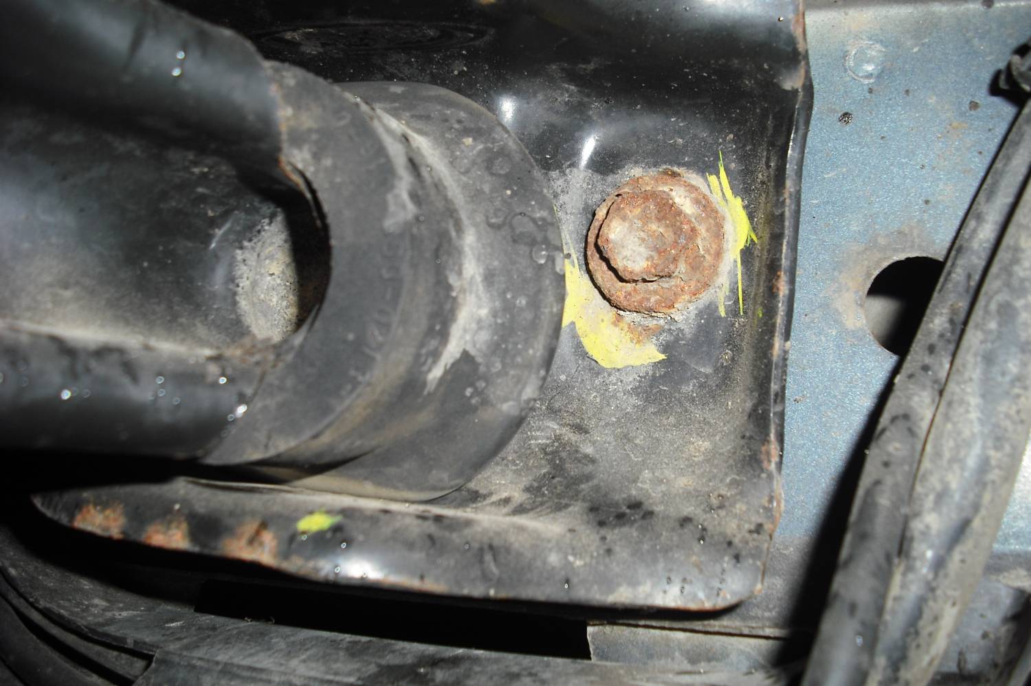

Спасибо Валера за фото и всем остальным кто принял участвие в обсуждении моего наболевшего вопроса.При замене разве не нужна снимать(открутить,отпустить) переднию подушку и заднию.может она будет мешать поднять выше правую сторону двигателя,чтобы вытащить старую из отверстий и вставить новую.И можно ли подкладывать домкрат под колектор или под инжектор не отломаю ли я чего. передняя

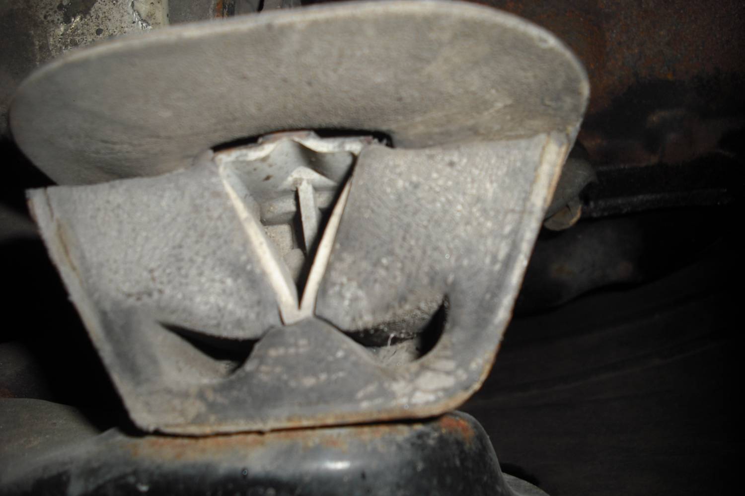

#6     гул по кузову при работе двигателя 19 авг 2010, 20:49
праваялевая

Правую на свалку. Валера у тебя правая тоже уже подустала.

Виталя, это новые только поставлены полгода-год sad
Олег, а твоя правая точно на свалку sad Переднюю опору я вроде не трогал, когда менял, правда я двигло сверху подцепил и придержал талью, а если снизу подпирать - возьми несколько точек опоры и кпп в том числе
