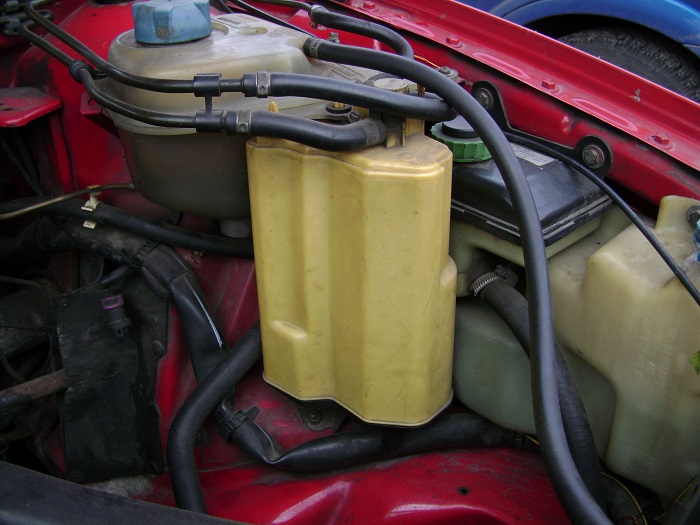

Абсорбер стоит возле расширительного бочка
#4     Re: система питания 26 окт 2013, 22:39
Да есть такое, я че то думал ты говоришь о фильтре через который проходит бензин! Тогда вопрос, а зачем его удалять? Он ничему не мешает, стоит себе да стоит. А почему ты решил что именно он виноват в троении???
DSC00015_.jpg [ 133.52 КБ | Просмотров: 5516 ]

Да вариантов можно назвать с 10-ток. Можешь пояснить почему все таки именно на него грешишь.
Ну а что бы уж проверить версию и выбрасывать то сразу не надо, просто сними с абсорбера шланг который идет на карб и заглуши его. А еше лучше сними его прямо на карбе, и заглуши чем либо подходящим штуцер на карбе. Все, больше ничего делать не надо, и проверь как работает.
