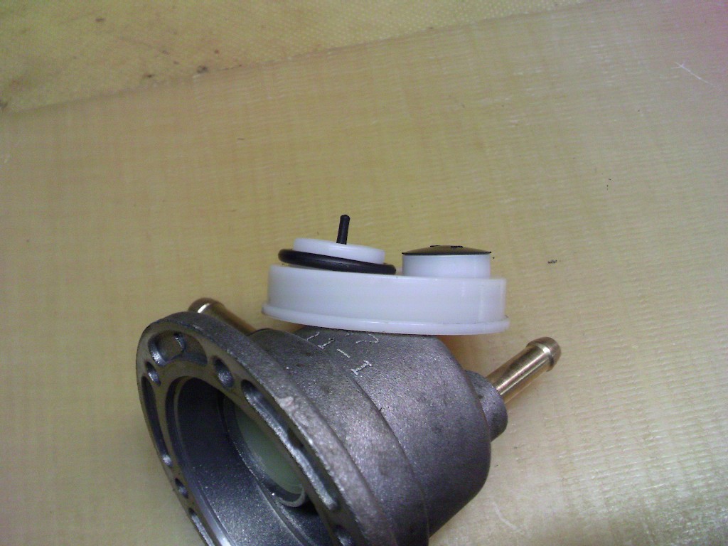

Холодный!!!!! А нагреется и дает пропуски!!!! Сейчас насосы паршивые пошли. Почитай форум, я где то выкладывал, что с ними происходит - там полиэтиленовая переборка, которая изгибается при нагреве. См. фото.

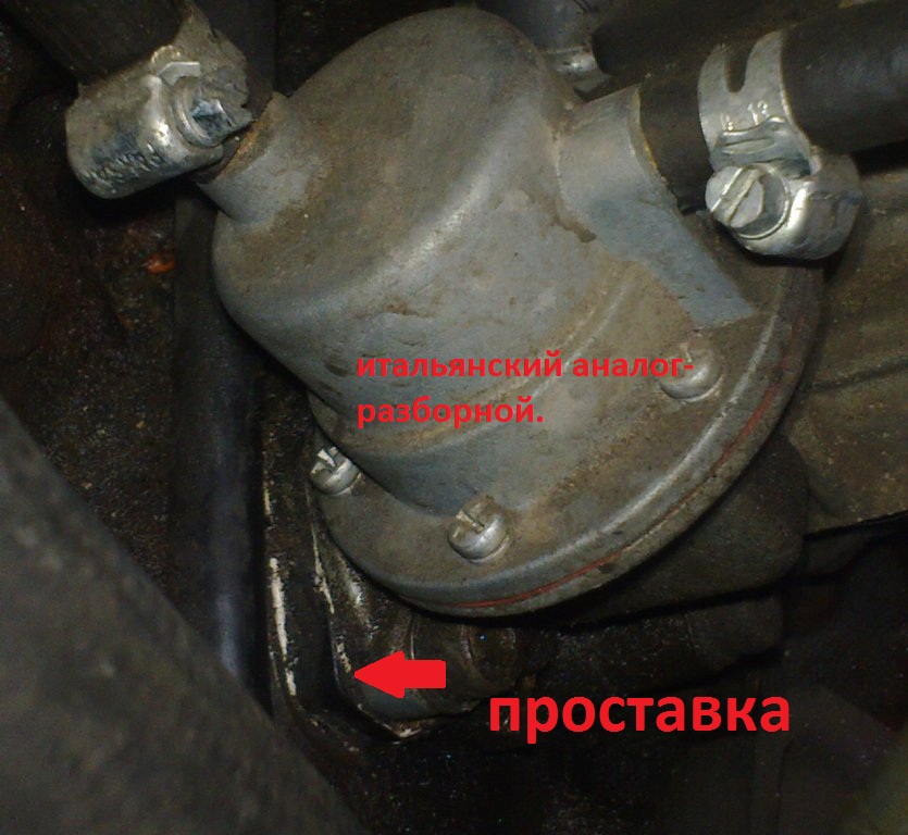

вот эт точно!! я мокрую тряпку на насос ложил-работает.высохла-перебои. а у тебя проставка между насосом и блоком стоит?http://forum.audi80.ru/viewtopic.php?f=12&t=7309 а насчёт меток: на зуб-два ошибёшся и всё. заведётся, и на холостых работает, а вот по трассе не идёт.

проставка стоит а насос у меня 2 шт. пробовал на обоих одинаково! Причина покупки насосов как раз лет 6 назад такая же муть началась и стоял насос родной (немец не разборный) и она то появлялась то пропадала. Только пришел с гаража вот с утра только завел на подсосе эта серебристая бочкообразная гадость сожрала весь бенз из карба НА ХОЛОДНУЮ и заглохла! Так что с нагревом бензонасоса наверное не прокатывает. Начал разбирать бак там сеточка как тек бензин мне не очень понравилось но может из за того что было литров 4 (дунешь течет лучше потом слабее) короче спец инструментом для ауди типа "СТАМЕСКА" пробил я ту сетку может она мне жить не давала?

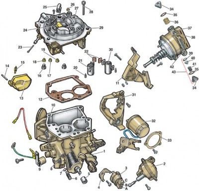

Когда чистят карб, часто забывает что в штуцере карба, куда подсоединяется безопровод, тоже есть "хитрая" сеточка! Как пример смотри фото поз. 23, это правда не кейхен а 2ЕЕ, но думаю что и в кейхенах есть такая. По описанным симптомам, когда вроде бензонасос качает нормально, именно она и может давать такой эффект когда забита!!! Проверь предположение, путем ее удаления вообще!!!
