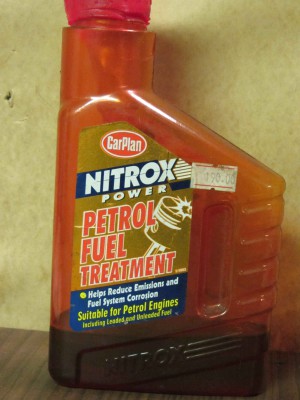

Женя, ну такое может быть, правда такой нагар тяжело будет просто так снять я думаю... Первое самоочистка происходит если часа два идти тысячах на 4-х. А нормально наверное надо залить что нибудь, чтобы очистить камеры. Я не очень в курсе современных вариантов, ребята пользуют ЛАВР , лично я этим не пользовался, а вот Niytox я пробовал в свое время (не знаю есть он сейчас или нет), он вычищал хорошо, правда его применяли не совсем по описанию... он вроде для добавления в топливо при заправке, а мы его заливали в горшки минут на 15, потом слегка прокручивавли, чтобы разбрызгалось и еще минут 30-40, затем отсасывали лишнее из горшков, прокручивали для очистки, вставляли свечи и запускали..., а дальше 30-40 км без глушения и на разных оборотах...- дыму было (не на моей, на моей только после запуска чуть дымило и все), а я ехал за приятелем, который был на Ниве куда заливали, так дороги из за дыма на перекрестках видно не было... :shock: А одному мужику так раскоксовали, что компрессия вообще пропала!!! У него она была только на закоксовке!!! :D
Вот этот пузырек.
Nitrox.JPG [ 254.7 КБ | Просмотров: 6758 ]

#10     Re: вот такая ерунда происходит с ауди( 20 июн 2012, 19:54
ого че то теперь боюсь я эту штуку применять)))))) спасибо Валера ,подумаю
