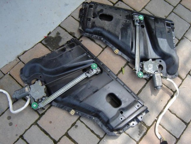

#7     Re: мокрые ремни в стойке. 12 сен 2011, 19:36
FryPpy писал(а) :
текла по металлической раме (черной)
я понимаю что это рамка со стеклом и механизмом подъёма\опускания стекла.
рама.jpg [ 84.22 КБ | Просмотров: 5178 ]
rJIaB6yX:
Тульская область
Сообщений: 932
13 июл 2010, 00:54
#8     Re: мокрые ремни в стойке. 12 сен 2011, 21:19
ыть... рама =) эт коробкой зовём
#9     Re: мокрые ремни в стойке. 13 сен 2011, 10:20
Собственно по стеклу скатывалась вода внутрь двери дальше попадала на плоскость этой коробки которая смотрит наружу - дальше в низ - а дальше не вертикально в низ капала а чуть в салон (машина стояла под уклоном) должна была бы по пластику обивки скатиться - но обивки не было....
PS
Ну да "коробка"... давно хотел подкинуть идею создать голосарий - словарь с картинками и терминами - а то все об одном а понять друг друга не можем.... Рама - коробка - скорлупа - дверь... Паук - расходометр - черепаха... стрекоза - гитара - подрулевой...
PPS
На фотке задние коробки - но где рамки стекол - я думал что это 1 деталь - вот эта коробка и верхняя часть рамка?????? что они всетаки разбираются?????
