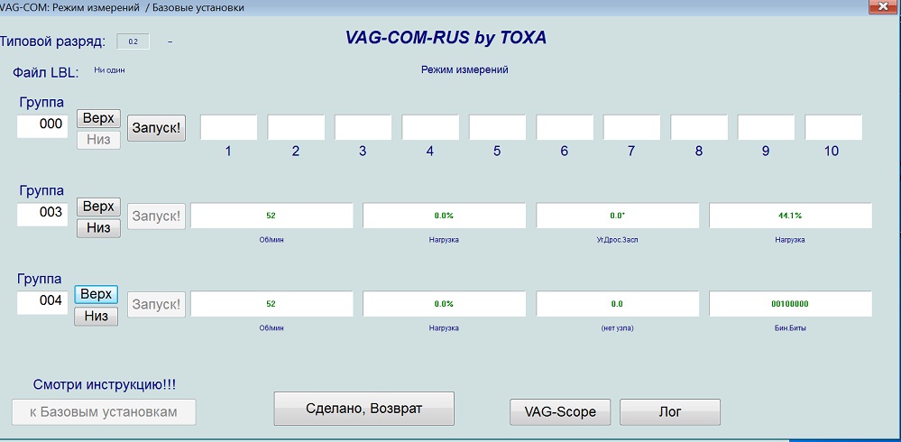

При не заведёном двигателе показывает 52 обр.мин
Виктор, ну по второму вопросу все ясно, это нормально. ВагКом пытается померять величину "0", и может намерять все что угодно!!! У меня аналогично, смотри фото

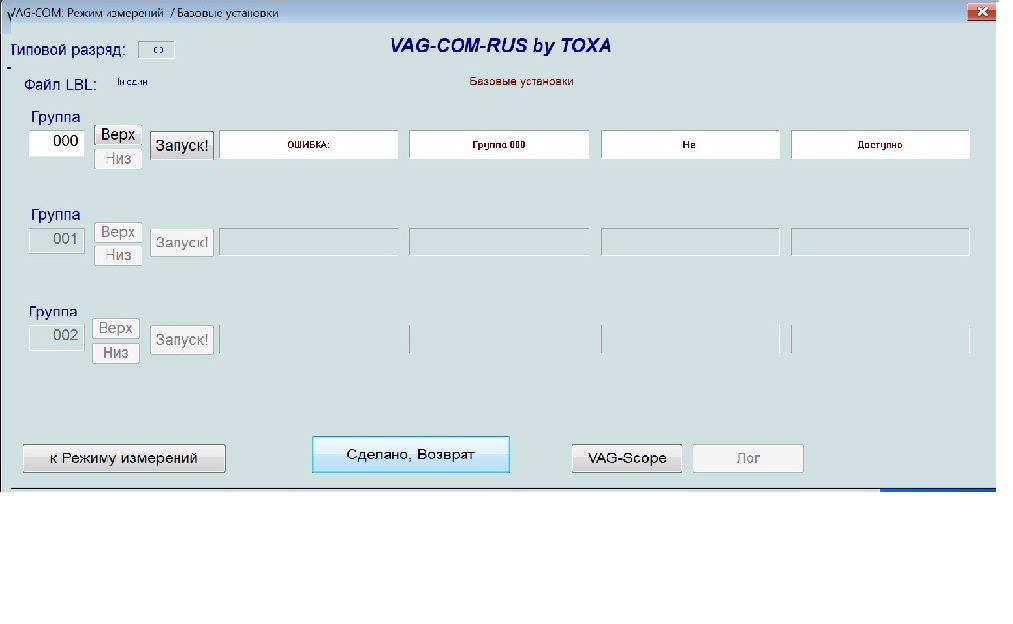

По первому вопросу это очень интересное явление. Вы ставить зажигание необходимо в группе 000 в базовых установках, но у меня то же идет ошибка. При чем не только при установке зажигания, но и просто при попытке адаптации. Я еще не разобрался с проблемой, все что то мешает (вот уже больше года) !!! Пока не приперло :D :D. Ошибка тоже на фото. У тебя так же?

Юра,1: Я так понял что ты сам ещё не разу по ваг кому уоз не выставлял?Сегодня шерстил интернет по этому поводу в нескольких местах читал что заходить в базовые нужно только на прогретом авто,завтра попробую.

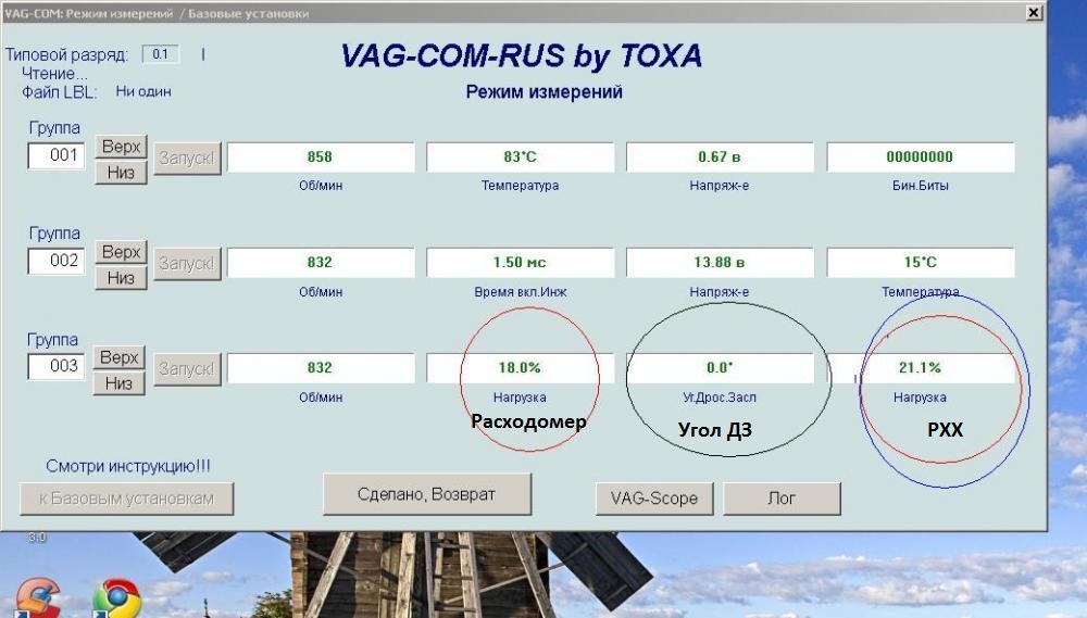

Да собственно тебе необходимы первые четыре группы. Там и так все понятно. Обычно вызывает вопросы группа 003. Вот она расписана, смотри фото.
Группа 001 обороты температура ОЖ напряжение с ЛЗ
Группа 002 обороты время вкл. инжектора Напряжение борт. сети
Группа 003 обороты нагрузка расходомера угол открытия ДЗ нагрузка РХХ
Группа 004 обороты нагрузка расходомера
Все
И еще есть возможность проверять работоспособность отдельных узлов, на незаведенной конечно. По моему это закладка "Тест исполнителей", попробуй!
