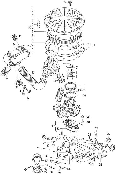

Менял тут как то прокладку под крышкой клапанов и пришлось снять корпус воздухофильтра.
Когда ставил на место то зацепил резиновую штучку на каком то воздуховоде (типо клапана чтоли)
на рисунке отмечено красным.
Дак вот она отвалилась и оторвалась у нее ножка которой она крепилась.
Вопрос:
Может кто знает как она называется, чтобы хоть в магазине заказать?
И зачем она нужна вообще и чем это гразит если ее не поставить???

У меня эта резинка тоже развалились,о назначении ее могу только догадываться.Возможно выполняет функцию некоего маслоотражателя,что бы масло из вентиляции не попадало в корпус фильтра.Для PM в каталоге я этой резинки не нашел,а вот для ABT ее можно приобрести,ее номер.
026 129 820.

Еще раз посмотрел по каталогу,он есть и для PM,просто на схеме не отмечен,номер тот же.
#3     Фоздухофильтр - может кто поможет! 08 июн 2010, 22:17
Это обычный клапан картерных газов, насколько я вижу ( у меня он градусов на 30 левее, то бишь почти по центру почти biggrin )
Картерные газы тоже не в полном объеме там нужны да еще и с маслом biggrin Я не заморачивался и поставил просто резиновую прокладку поджатую тонкой плоской пружинной шайбой.

dost, а можно скриншотик картинки с каталога - где эта штуковина видна?

Зайди на www.exist.ru и вбей номер.Там появится возможность посмотреть цену и производителя этого клапана,а также информация [i] на какие модели ауди он ставился.Кликнешь на "посмотреть на схеме" и увидишь его,но он показан на схемах только для машин после 1991 г.в.,для более ранних на схеме его нет,он есть только в списке.
Quote (MaxVB)
А, кстати, ты себе ее ставил?
Я до этого и не знал что этот клапан можно купить,езжу без него biggrin

Да, на экзисте есть цена и производитель (VAG), а вот информации на какие модели и схемы нету...

Quote (MaxVB)
Регистрируйся там,тогда будет
Вот картинка,клапан под номером 6

http://vag.neoriginal.ru/audi
тут есть все картинки без регистрации wink

что из себя этот клапан представляет? Может простую резиновую шайбочку закрепить, сильно она поджата к фоздухану?
