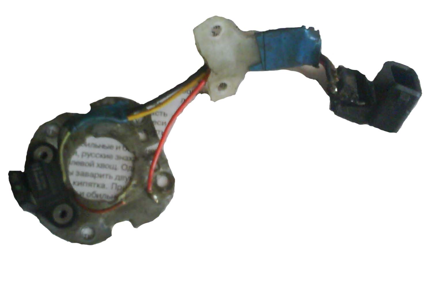

В общем, так. Протестировал авто и программа выдала, невижу датчик холла, полез и вынул его, что,я увидел - все на соплях (прежнему хозяину "респект"), в связи с чем вопрос: Кто знает, что куда идет и что где вешается (емкость, сопротивление) подскажите или там фотку скиньте (везде только написано - ставьте новый и точка)?
Датчик Холла1.jpg [ 61.09 КБ | Просмотров: 9735 ]

У меня идет три провода и больше там ничего нет, ничего не висит. Распределители у нас помоему одинаковые, с ВРУОЗом. Так что похоже что это колхоз какой то!

У меня в разъеме конденсаторы стоят это так и должно быть?
#4     Re: Датчик Холла 28 мар 2011, 21:01
Андрей, все таки АВТ не РР, ЭБУ разные! Поэтому не подскажу дальше, чет его знает что там могли навешать, ведь В4 более поздние. Жди может кто АБТ подскажет. Покопайся в схемах на свою машину.

Андрей, посмотри в Мех впрысках, двигатель 6А, там про дачтик холла, похоже как у тебя.

Датчик поставил новый, подходит с АВК
#9     Re: Датчик Холла 19 май 2011, 16:30
МНОГИЕ ЗНАНИЯ РОЖДАЮТ МНОГУЮ СКОРБЬ :)
Что на АВТ что на АВК на заглушенном двиге 100% БУДЕТ ошибка датчика холла - которая пропадет как только заведется двигатель... ЭТО НЕ ОШИБКА И НЕ СТОИТ ПРИ ЕЕ ОБНАРУЖЕНИИ ОТЛАМЫВАТЬ ДХ...
Но с другой стороны если заменил - это тоже не плохо...
Остался последний вопрос - в новом датчике тоже были кондеры или это "изобретение" предыдущего владельца???

На новом трамблере с АВК никаких конденсаторов нет.
