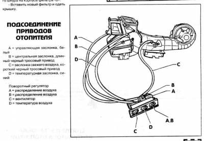

Заметил что воздух на ноги почти не дует, так понимаю, что тросик толи слетел толи крепление заслонки сломано. Так вот вопрос, как меньшими потерями добраться до заслонки отвечающей за подачу воздуха в ноги, чтобы принудительно ее поставить в открытое положение и с какой стороны лезть. Заранее спасибо!! А то уже ноги дубеют!!!!

Ну если трос нужен, то от с водительской стороны. Скинешь полку над ногами водителя и глянь в сторону центра панели. Там на печке будет сидеть круглая фишка, на металлическом кронштейне, которы крепится к печке. Дак вот от этой фишки надо смотреть в сторону капота, там и увидешь тросик, его крепёж белый. Если же он не слетел и полностью функцианирует, то тут как вариант, забились нижние дефлекторы, которые на ноги дуют, либо заслонка рассыпалась. А вот востановить я думаю, будет сложно, не снимая панели, но может и можно подлезть.

вот я по этой схемке разбирался. это вид на отопитель снизу, если што

А какая заслока отвечает за "ноги" А или В???

Reno, Белая. -----> А которая.

спасибо, попытаюсь снизу как нибудь открыть эту чертовую заслонку

Можно и приборку снять там еще лучше видно ее
