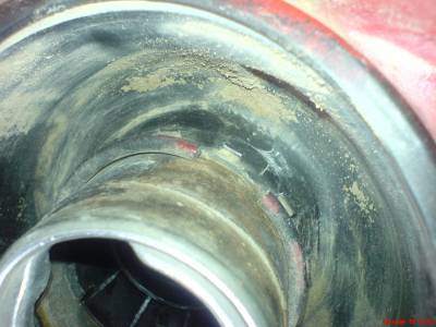

Еще на заливной горловине чуть ниже пробки у меня висит резиновое колечко круглого сечения (на фото). Оно порвано. Зачем оно нужно и на что это влияет? Там, где оно у меня висит, толку от него никакого не вижу.

А по поводу резинового колечка на фотках что скажете?
#7     Сильно воняет бензином 12 май 2010, 19:00
Я что-то такого колечка не припоминаю у себя, но могу предположить что оно должно быть туда дальше продвинуто по горловине в сторону бака, может быть оно обжимает эту резиновую манжету, которая надета на горловину? Но в любом случае, думаю что не в нем дело

Дим, ну не успокаивай себя - залезь, проверь и все-какие проблемы отдефектовать то...!!! А твое резиновое или нет колечко только от попадания перелива при заправке в багажник!!!
