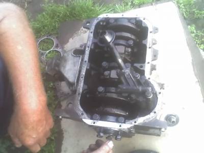

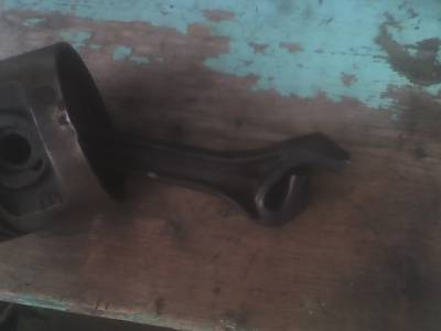

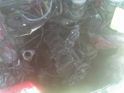

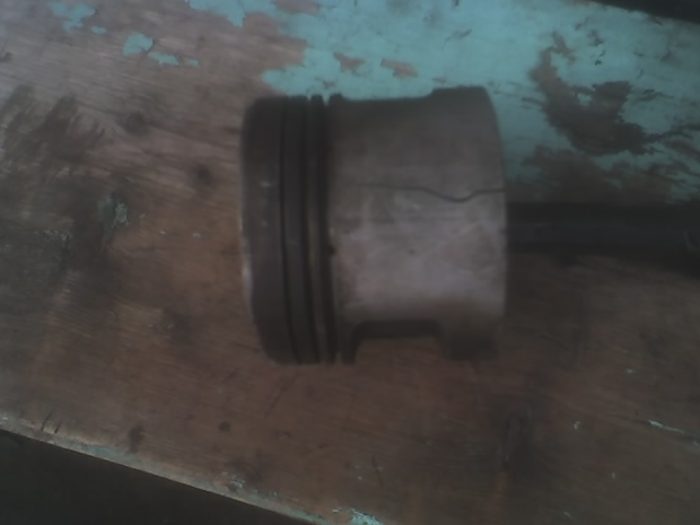

#55     Помогите новичку 30 июл 2010, 07:41
Валера Спасибо за поддержку! Вот вчера забрал последнюю прокладку,всё Reinz пришли сразу,а вот поддона ждал почти месяц,в выходные займусь.Вскрытие показало действительно как ты говоришь,сложили от всего нерабочего,вкладыши все разные,шатуны от руки откручивались без малейших усилий.По поводу машины брал сам но за дёшево ,понравилось что (морда)от В4,до этого были и Японцы и Российскии но в душе хотел 80ку.У нас они 120-130 тыр,а эта с ремонтом дешевле выходит.
