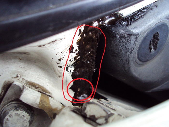

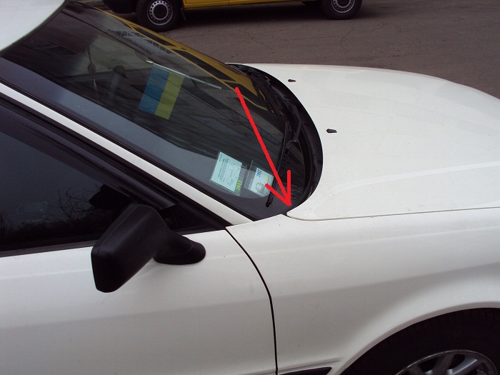

Сфоткал сегодня наконец место чечи воды, На первом фото показал где это, а на втором фото тот самый шов! Основное место течи обведено кружочком!
DSC02677_.jpg [ 103.44 КБ | Просмотров: 6774 ]
DSC02680_.jpg [ 140.65 КБ | Просмотров: 6774 ]

#39     Re: Вода в салоне 29 ноя 2012, 08:58
Поздравляю.
Кстати, на В3, вроде бы, в этом месте что-то похожее. Надо будет повнимательнее глянуть.
У меня, с последних мероприятий, больше нигде не протекает. А уже пару дней, как наступила зима, меленький снег и -4. Вчера вытащил задний правый коврик, под ним замороженный ковёр... :) Пусть сохнет потихоньку...
