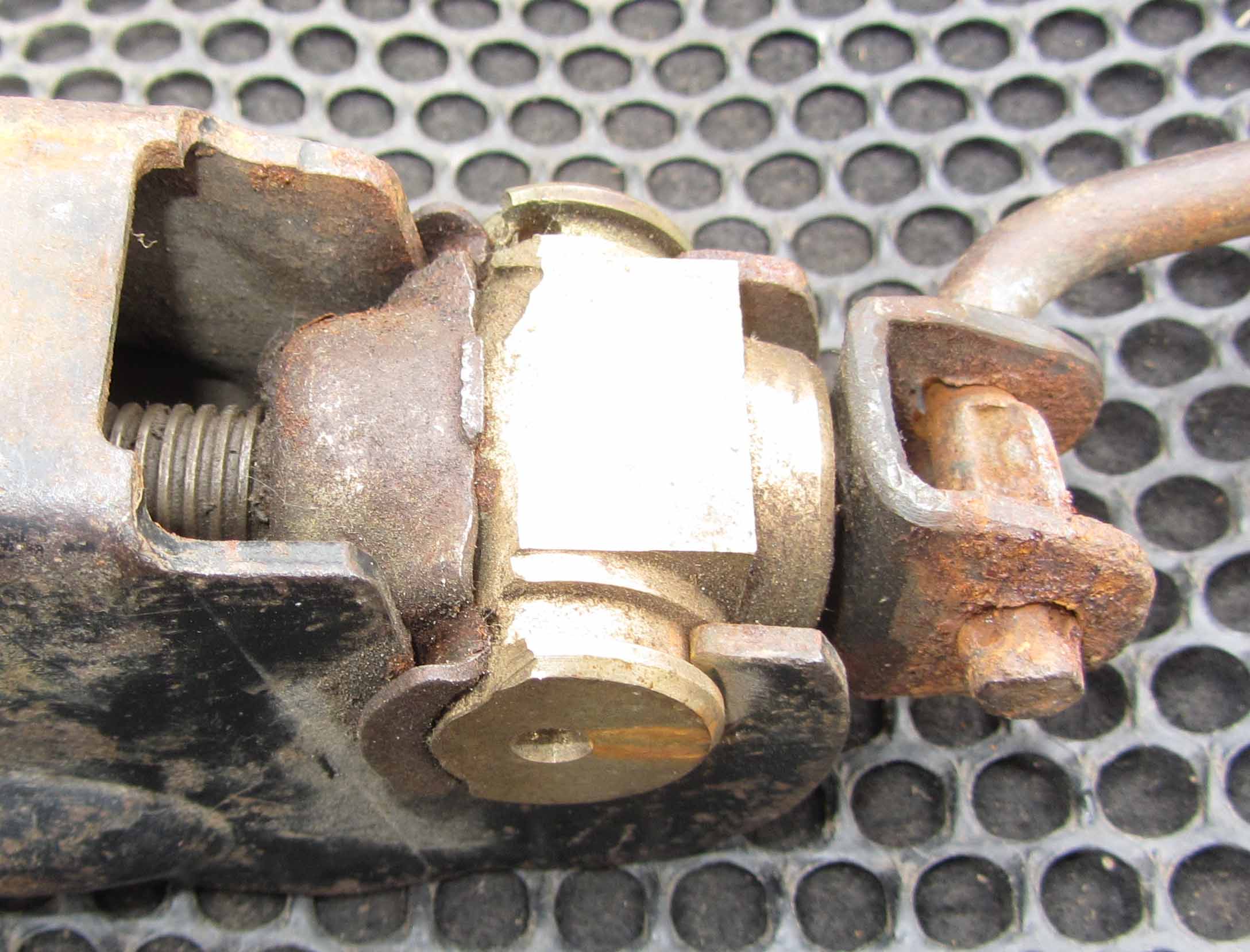

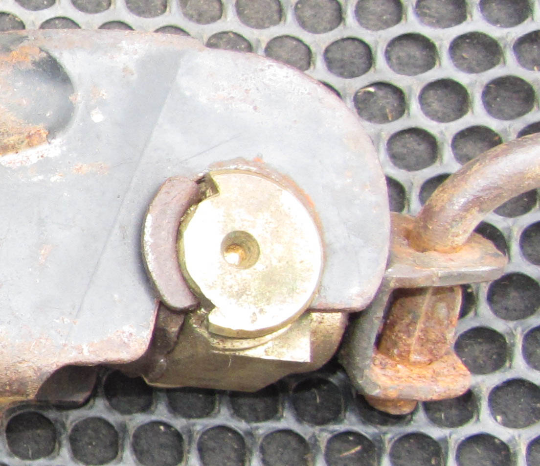

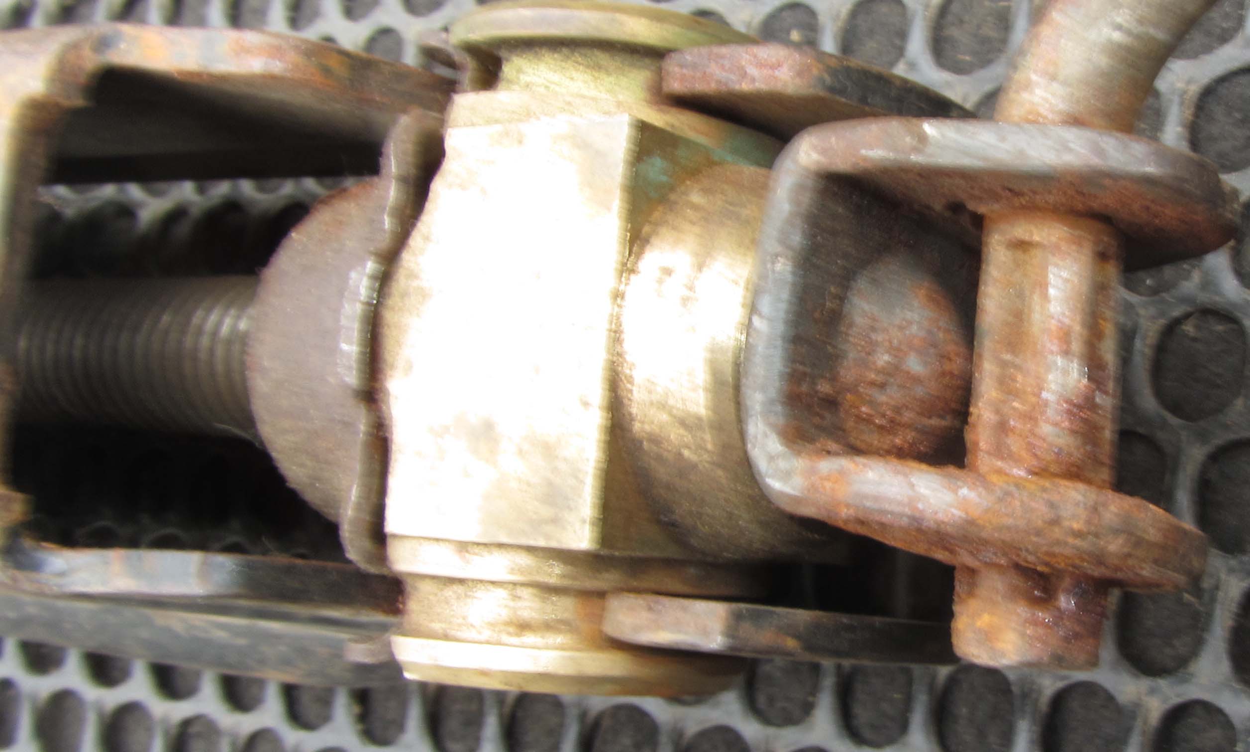

андрей писал(а) :
Кстати, Валерий, у Вас может есть подобное описание процесса ремонта?
Да там процесс то...
Я разбирал со стороны ручки, чтобы не трогать нагруженную часть с подшипником.
-снимаешь ручку
-спиливаешь расклепку конца вала - П-образной скобы ручки и снимаешь скобу.
- свинчиваешь гайку и вынимаешь ее из корпуса.
- находишь кусок бронзы
-отдаешь бронзу, вал и гайку токарю и он нарезает резьбу и точит круглые боковины для крепления в корпус - все это по образцу гайки
- на этих кругляках по образцу спиливаешь сектора, подгоняешь тело гайки под корпус спецшайбы
- все собираешь расклепываешь или просто завариваешь П-образную сколу на валу, и радуешься. потом сфотаю что получается (супер красоту я не наводил..., но это по желанию!)
Добавлено
Ну вот и фотки... заржавело правда, но видно :D

Да там процесс то...Я разбирал со стороны ручки, чтобы не трогать нагруженную часть с подшипником.-снимаешь ручку-спиливаешь расклепку конца вала - П-образной скобы ручки и снимаешь скобу.- свинчиваешь гайку и вынимаешь ее из корпуса.- находишь кусок бронзы-отдаешь бронзу, вал и гайку токарю и он нарезает резьбу и точит круглые боковины для крепления в корпус - все это по образцу гайки- на этих кругляках по образцу спиливаешь сектора- все собираешь расклепываешь или просто завариваешь П-образную сколу на валу, и радуешься. потом сфотаю что получается (супер красоту я не наводил..., но это по желанию!)
Спасибо,Валерий! Обязательно займусь в свободное время!
