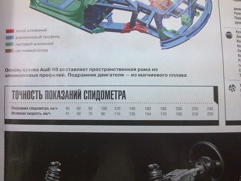

#40     Re: врет спидометр на 10 км/ч 14 авг 2012, 19:57
вот сфотал в "За рулем" точность показаний спидометра на AUDI R8 .Как видите идеальных не бывает.
06082012104.jpg [ 188.94 КБ | Просмотров: 5966 ]
