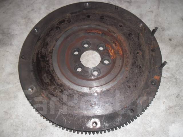

zhenek писал(а):
А какие пластины у него летят?
#22     Re: Купил ауди,а толком ничего не понимаю.Странный звук 12 июн 2016, 15:53
читайте господа внимательно,у него обычный маховик
#23     Re: Купил ауди,а толком ничего не понимаю.Странный звук 12 июн 2016, 16:02
Да нет, у него акпп. Бублик просто не садится на коленвал и ломает эту пластину с венцом что выше на фото . Надо ему искать гидротрансформатор который подойдет по посадке .
#24     Re: Купил ауди,а толком ничего не понимаю.Странный звук 12 июн 2016, 16:05
чо нет?пост с его фотками на пред.стр. №14

#25     Re: Купил ауди,а толком ничего не понимаю.Странный звук 13 июн 2016, 01:39
Евгений! Ну ты опять будешь спорить не зная точно предмета!!! Ты машины с АКПП разбирал? Да, в его посту №14 сначала даны две фотки того, что ему ставят, а потом три того, что должно стоять!!! Он же написал, что по своим данным для АКПП находит только вот такие, как Артем показал! У него скорее всего и рвет маховики, т.к. ему ставят от маховики МКПП.
#26     Re: Купил ауди,а толком ничего не понимаю.Странный звук 13 июн 2016, 02:07
Валер в экзист залезь,это одын
Как ты поставишь тот самый бублик на простой маховик,на котором я уже не помню сколько дырок для корзины,это два
Вот простой http://static.baza.farpost.ru/v/1420902706265_bulletin
#27     Re: Купил ауди,а толком ничего не понимаю.Странный звук 13 июн 2016, 09:19
Посмотри внимательно на его фотки там не маховик а стальная пластина с венцом. Просто они же разные бывают по конфигурации. Вообще автор темы запутал всех словом маховик. Нет у акпп маховика. Есть монтажная пластина с венцом на которую крепится гидротрансформатор.
Пусть конечно можно ее назвать маховиком для акпп но не в тот момент когда нужно найти именно эту деталь.
Автора тоже не совсем понимаю, мастер ему все правильно сказал что гидротрансформатор не садится на коленвал центром и соответственно идет перекос или что-то в этом роде.
Акпп нет но думаю ему надо не пластины менять а искать гидротрансформатор который встанет на центр коленвала и подойдет к его типу акпп.

Всё,вижу,что середина тонкая,ну раз ему искать маховик или они одинаковые,а разные трансформаторы? 1.8 и 2л? И почему этот мастер не сказал,что маховик не тот,ставить не буду?
