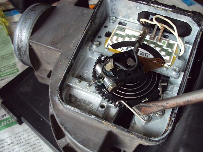

Да собственно по расходомеру то и писать особо нечего, просто есть его характеристика, зависимость выходного напряжения от оборотов двигателя. Если построить его характеристику в системе координат, по оси Х обороты, по Y напряжение, получим некую подымающуюся линию. Так вот со свременем спиральная пружина ослабевает и снятая с реального расходомера ха-ка подымается значительно круче чем идеальная. Что бы это устранить необходимо подтянуть спиральную пружину вот на фото смотри.
Потом необходимо снова снять характеристику и посмотреть что получилось, и т.д. Что бы не снимать много точек, достаточно в начале снимать буквально две, от силы три точки. Например на 1000 оборотов и на 3000. Ну можно и промежуточнуюна 2000. А когда уже подгонишь точки, тогда можно снять ее подробно. Только обороты выставляй по Вагу, потому что тахометр в приборке не дает точных показаний. Да и еще в таблице нет значения вых напряжения на ХХ, так вот по описаниям многих владельцев АВК, на ХХ напряжение с расходомера должно быть 0,8-0,85 В!
