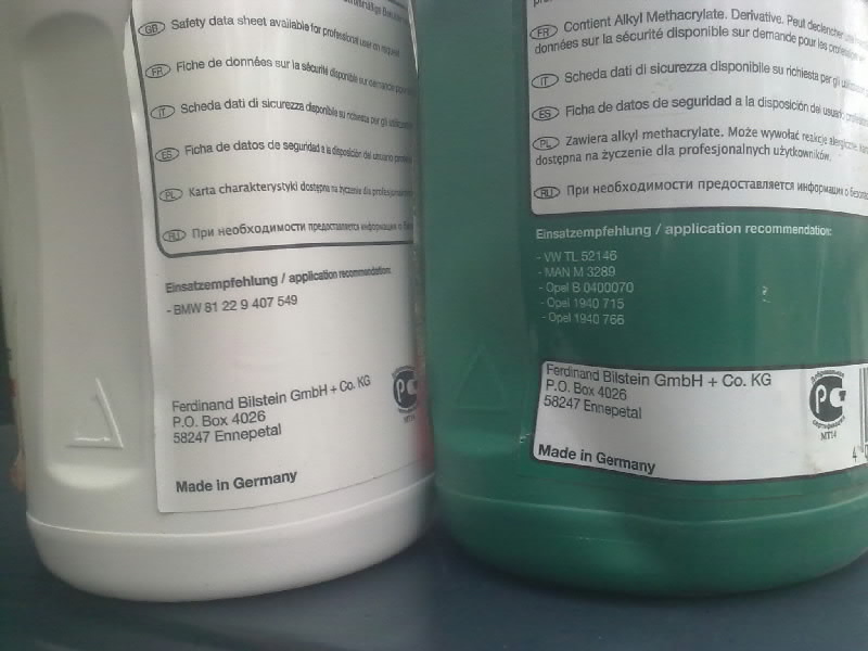

#23     Re: Жидкость для ГУРа 15 апр 2013, 10:25
Синтетику Febi в инете забраковали взял минералку но на банке написано рекомендации синтетика.VW-Opel. a минералка BMW! Икак быть??? 002 у нас нет!

#24     Re: Жидкость для ГУРа 15 апр 2013, 11:42
Macelroy писал(а) :
002 у нас нет!
Мужики, я поиском слабо???
http://forum.audi80.ru/viewtopic.php?f=4&t=1357&p=13586&hilit=G002000#p13586

#25     Re: жидкость для ГУР 15 апр 2013, 12:35
валерий никак нет не слабо я её и нащел по поиску!!! полько вот первые две страницы не читал!.виноват .....делать нечего промою синтетикой залью минералку так как синтетику уже залил и она с кастролом красным перемешалась!

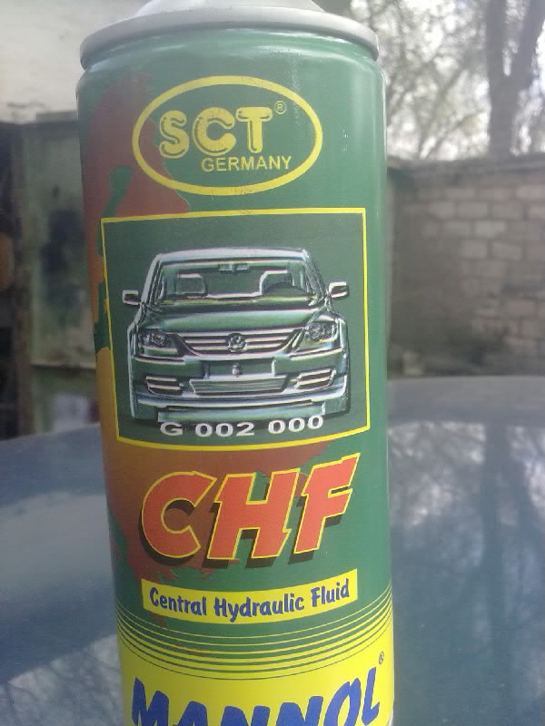

Сегодня залил это руль крутится с небольшим усилием. по сравнению с АТФ гур на 60% работает !оставлю так буду ездить и радоватся шо у меня зеленая жижа залита ))

#29     Re: жидкость для ГУР 16 апр 2013, 22:10
я залил както вон ту жидкость на первом фото вроде ни чё норма
