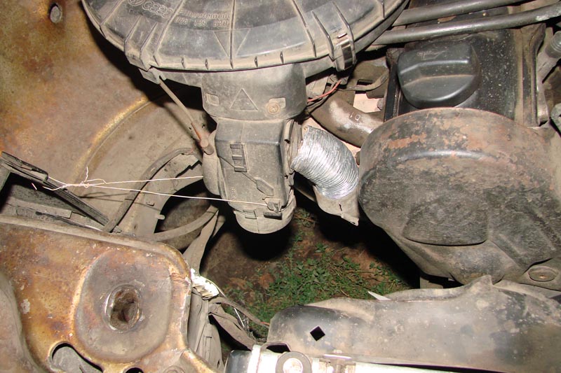

#115     Помогите новичку 27 авг 2010, 00:45
Quote (rJIaB6yX)
вот так она стояла. Как я понимаю вон с того патрубка должна выходить и в возд. фильтр как то приходить
Дима, гофра, как ты нарисовал зеленым ставится именно сюда, но к кастрюле она подсоединяется через пластиковый угольник, а другим концом в правую крышку фары , вот как это выглядит
А вот в металлический фланец идет металлогофра сверху вниз миллиметров 120
Эту кстати от жилулей спокойно можно купить с внутренним диаметром 50 мм
#116     Помогите новичку 27 авг 2010, 10:44
valerun, посмотри на фотку rJIaB6yX, видешь там вакуумный механизм слева, а у нас он спереди... чтото мне подсказывает что подвод горячего воздуха с "жаровни" там не с зади а с права - там на фото даже что-то похожее на отломаные крепления фидны sad
#117     Помогите новичку 27 авг 2010, 12:40
Леш, да там все по другому...и кожух ГРМ стальной и двигатель дальше в корму стоит, как то..., но думаю ему нужен принцип, поэтому пусть смотрит и подстраивается под себя biggrin Я просто другой машинки не имею biggrin

#118     Помогите новичку 27 авг 2010, 18:25
valerun, молодец с фотками biggrin .
FryPpy прав. У автора развернут на 90 градусов этот механизм распределения горячего\холодного воздуха.
Кстати, без заборя горячего и неработающей заслонке зима\лето в морозы возможны проблемы! Я себе восстановил всё это cool
#119     Помогите новичку 27 авг 2010, 21:30
Quote (kampana)
Слава, да хрен с ним с механизмом, может его и повернуть не трудно... Леха прав в первом - там НЕ ТАК как у всех!!! Вот сегодня снял посмотреть , так у меня то точно не так
Quote (FryPpy)
и от самой жаровни выход не так направлен...
Поэтому есть принцип, а дальше подстройка под окружающую обстановку...
Одно мне непонятно, почему наши спецы, которые знают все варианты, до сих пор не определили, что это за машина...??? Большой Минус им!!! surprised

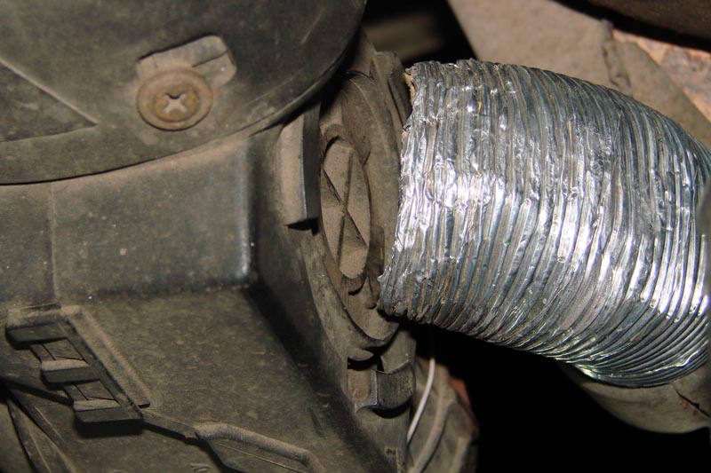

#120     Помогите новичку 27 авг 2010, 22:04
кароч сделал пока вот так
... единственное, что пришло на ум глядя на полки магазинов. Я так думаю что пока не особо холодно по утрам, этого будет достаточно. А вообще судя по местам крепления там должны быть расширения и плотный контакт... Может кто то что то посоветует где взять гофр с подходящим креплением. Пластмассовую черную гофру (на холодный воздух) пока не нашел, но место куда её воткнуть есть (спасибо valerun за фотки).
