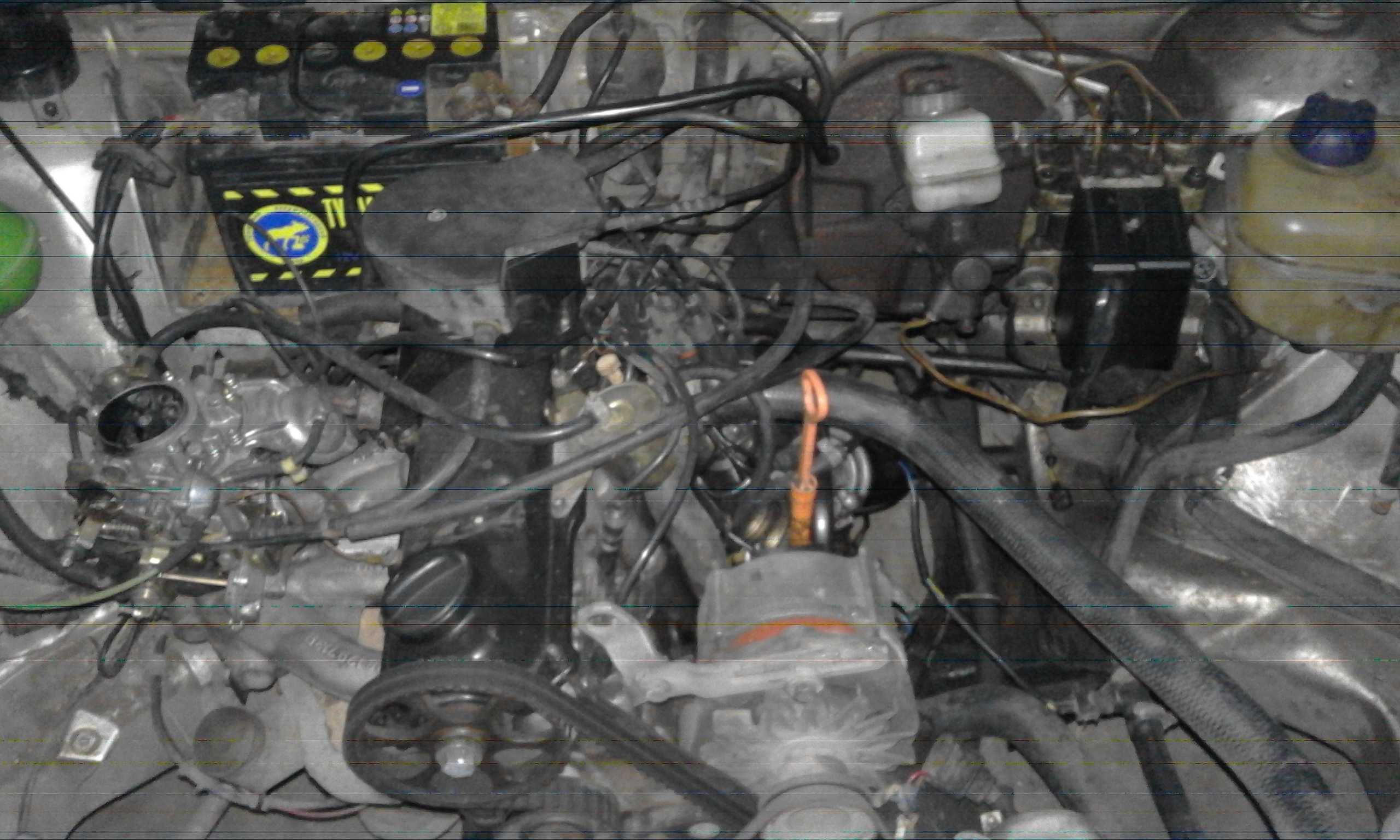

2) Точняк карб стоит
Стоит карб это так, (но фотки очень нерезкие и плохие, мог бы и получше снять), насколько я вижу это Кейхин один с ручным подсосом
07.jpg [ 246.06 КБ | Просмотров: 6843 ]

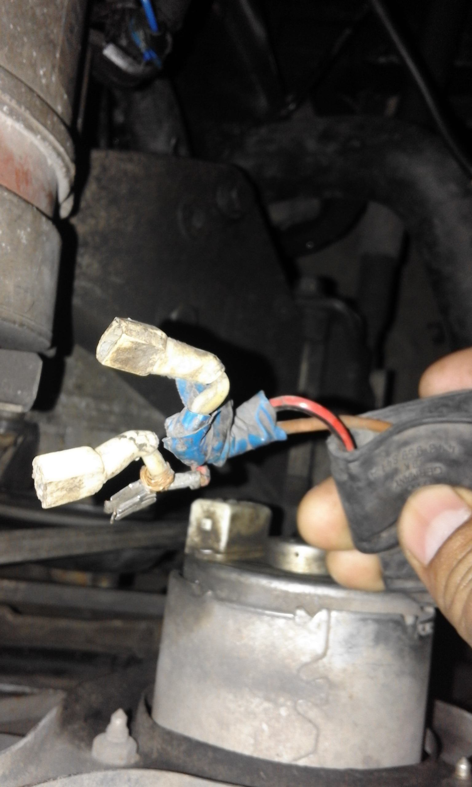

#12     Re: Купил Ауди 80 помогите разобраться 04 май 2016, 17:19
Здесь я вижу, что это с разъема вентилятора - видишь он ниже пустой
02.jpg [ 227.08 КБ | Просмотров: 6843 ]

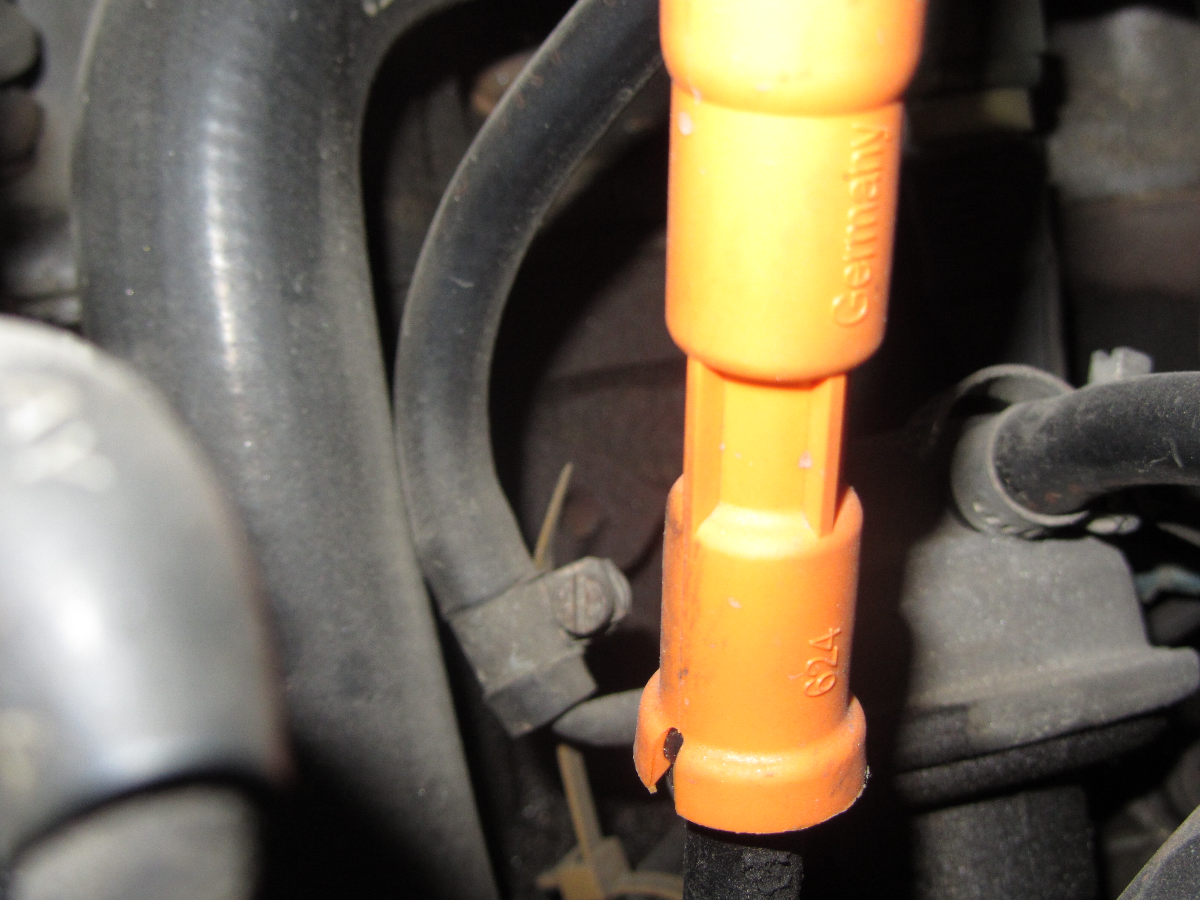

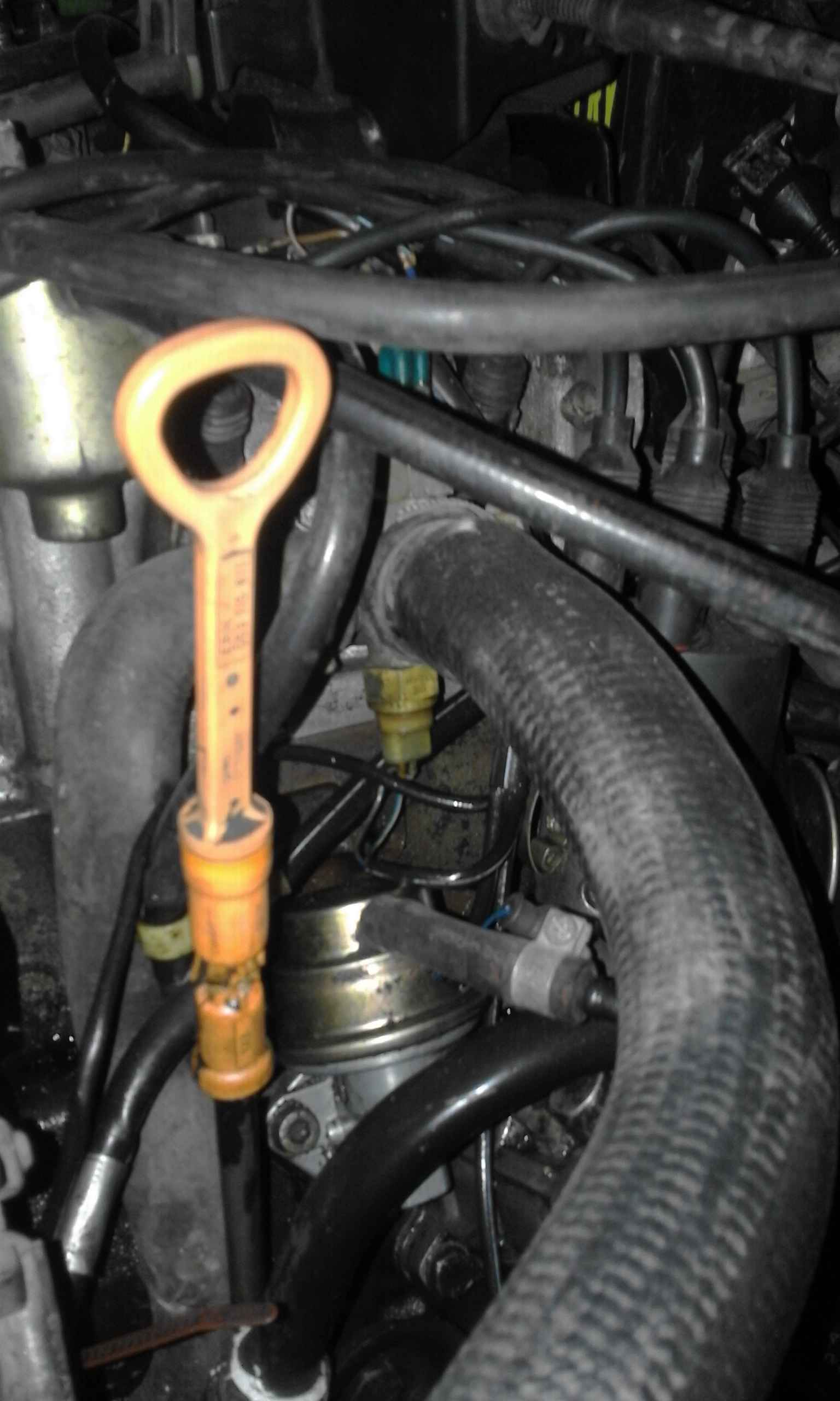

#13     Re: Купил Ауди 80 помогите разобраться 04 май 2016, 17:37
А здесь, вижу, что с уровнем масла ты можешь и пролететь - фото 2!!!
Купи новый наконечник-воронку на трубку 050 103 663 .
В экзисте у меня ее аналог стоит от 13 до 40 рублей
http://www.exist.ru/price.aspx?pid=AB705921&sr=72&Cat=Volkswagen
Вот я тоже заменил фото 1.
IMG_5938.JPG [ 2.08 МБ | Просмотров: 6840 ]

Почему то не видел фотку с карбом,на фотке первый кейхин это точно
И я так и не понял где провода на моторчике откл.или на датчике радиаторарадиатора?

#16     Re: Купил Ауди 80 помогите разобраться 04 май 2016, 20:20
Обращатся как webanuti), в интернете могу иногда приличное время просидеть. Добрался до номера двигателя, выбито точками NE 182 852. Вот точ как на фотке датчик выглядит и то место где у меня вкручен болт. Раскрутил этот болт, вообщем то сквозное отверстие во внутрь системы, похоже умельцы, может быть для спуска воздуха сделали! Фотку карба щас на майл свой скину, можно зайти и скачать его, vlastelinkoletsa@mail.ru, пароль trishayakovlevna

#17     Re: Купил Ауди 80 помогите разобраться 04 май 2016, 20:33
Да Валерий Ефимов, он самый фишка на вентилятор, видно что там провода расколбасены, там идет два провода, коричневый и красный, красный сдвоенный, само место куда вставляется фишка стоит вертикально, вот если у кого есть возможность посмотреть, подсказал бы куда подключаются красный или коричневый провод, снизу или сверху!
#18     Re: Купил Ауди 80 помогите разобраться 04 май 2016, 20:49
Мотр NE 90 л.с карб кейхин1 с завода,болт да левый

#20     Re: Купил Ауди 80 помогите разобраться 04 май 2016, 21:20
Валер зато будешь знать когда выкидывать крышку с расширителя :D
А по проводам надо смотреть у меня нет фишки тоже,я вот не помню есть там на моторчике - и + или нет
