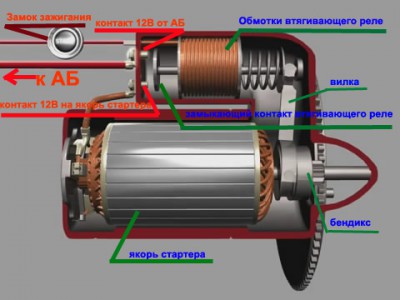

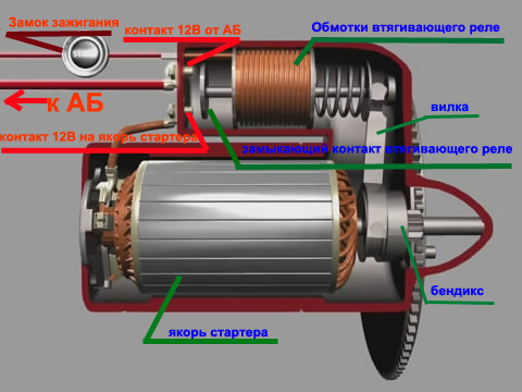

#12     Re: Не крутит двигатель при пуске! 09 фев 2014, 22:18
Принцип работы стартера
Ну, и чтобы нам с новичками на одном языке говорить, сделал с этого видео фото и надписал! ;)
стартер с надписями.jpg [ 112.77 КБ | Просмотров: 3772 ]
