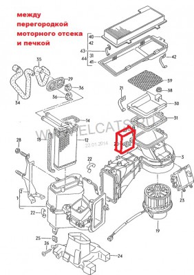

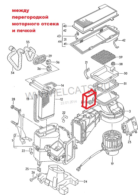

пдскажите где стоят мозги?? за бордачком который в тарпеде перед пасажирским местом я не нашел....
#16     Re: не заводится(( 22 янв 2014, 01:48
Именно там и надо искать . прям за печкой.
CImage.ashx.jpg [ 102.84 КБ | Просмотров: 6385 ]

нашел я мозги...спрятали их конечно...
сделал я [bgcolor=rgb(255, 255, 255)]стартовую инициализацию,но мне кажется это не поможет...не каких изменений я не ощутил...[/bgcolor] Изображение
