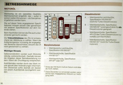

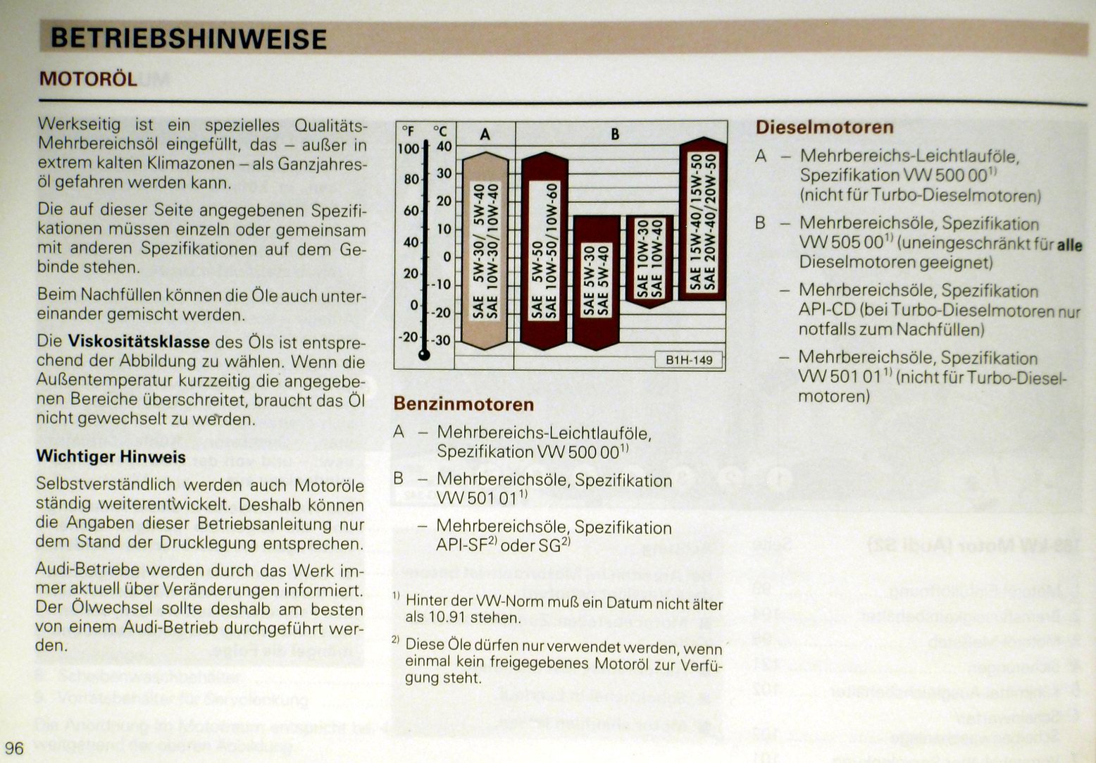

#19     Re: Машина простояла 13 лет 20 окт 2013, 19:03
Вот фотка моего мануала (93 год однако - 80 В4).
Уже тогда были всесезонные масла. И были как "старые" 500ой серии так и "новые" 501. Странно но 5w50 оно попадает в 501.
Предполагаю, что в эпоху В2 синтетика (без которой выше 5W40 не прыгнуть или будет что-то не стойкое) была еше не распространена и не обкатана на старых движках (просто старые движки не были готовы к этому) - поэтому и рекомендовали что-то попроще. Да и Ауди 80 В2 не гоночный супер кар для которого необходимы супер характеристики смазочных веществ.
Да и не стоит писать "только для ВАГа" если оно нигде больше не сертифицировалось это не самый хороший признак. Только для ВАГа - это серенькие канистрочки с символом (W) на самом видном месте. Может помнишь в Железяке такие были, да по-мойму и на Волковском тоже. Но даже их невозбранно залить в таз или мотопёд, только дорого очень ;)
Другой момент - ВАГ не делает масел, лампочек, свечей и прочей ерунды. Стало быть есть завод которые делает масло которое потом из бочек переливается в такие вот красивые серые канистрочки. И разгадать что же за масло (с какого завода) находится в этих канистрочках задачка очень веселая.
Мерендосоводы, например, свято верили, что фирменное масло МВ - это арал упакованный в тару МВ. Однако Арал продался ВР и както все от него стали открещиваться, а баночки МВ остались. Глобализация блин :(
Комментарий к файлу: Из РЭ Ауди 80
