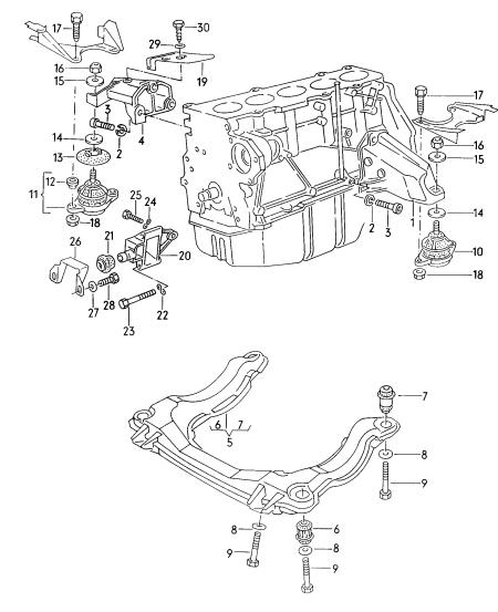

Quote (korak)
как эта деталь должна крепится с противоположной стороны от блока?
Я понял только то что это опора двигателя.Ты не знаешь как ее прикрепить к блоку или как она должна упираться в кузов?
Вот эта картинка вроде получше будет.

#13     Помогите начинающему ремонтнику. 01 июл 2010, 21:58
Не знаю как она будет упиратся в кузов.
dost:
Миша
Кингисепп
Сообщений: 1250
26 апр 2010, 19:52
#14     Помогите начинающему ремонтнику. 01 июл 2010, 22:08
Мда,мотор все таки довольно редкий,тут наверное всего пара человек с пятикотловым двигателем.Ну а резинка под номером 21 и упор 26 у тебя есть?Ищи напротив опоры отверстия в кузове для этого упора.

резинки и упора нет. как правильно они называются? И хотелось бы увидеть фото . Если есть у кого как стоит на машине. Просто мне что то не представить куда этот упор крепить.(

Номер упора на кузове 893 199 335,цена на Экзисте 405 руб.

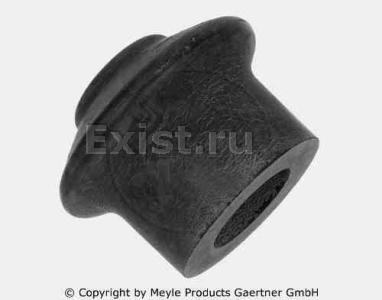

Номер резинки 811 199 339 B,цена 260 рублей за оригинал,но дешевых аналогов куча,выглядит так
Ну и два болта M10X28 крепят упор к кузову.

#17     Помогите начинающему ремонтнику. 01 июл 2010, 22:26
Увы у меня нет НГаша и его я не разбирал - но это передняя опора... она с одной стороны (с правой по ходу движения - для 4ц точно)... крепится на болтах к блоку циллиндров... т.к. эта картинка из каталога - то там должны стоять номиналы необходимых болтов... из ЕТКИ:
в блок с правой стороны - М8х28
в блок спереди - М10х80 (2 штуки)... Собственно приложи этот кронштейн к блоку и найдешь отверстия для крепления...
PS
А что заставило разобрать Аудь до болтика...? "Контрабасом" через границу перевозил????)))))))
#18     Помогите начинающему ремонтнику. 01 июл 2010, 22:37
Quote (korak)
У вас довольно хитрая траверса (передняя балка) судя по рисункам (в живую ни разу не видел) - штампованный профиль П-образной формы - по краям пятки для крепления к лонжам...
Вот к ней и крепится деталь 26 - паросто на болтах...
Секрет регулировки (для 4ц точно) - необходимо поставить опору на траверсе так чтобы она в собранном состоянии не давила (сильно) на резинку опоры двигателя... иначе вибрации пойдут прямо на кузов... Эта система (гаситель реактивных моментов) нужна для того чтобы двиг сильно не трепыхался при резких маневрах скоростью... ну и возможно для его опрокидывании при ДТП...
