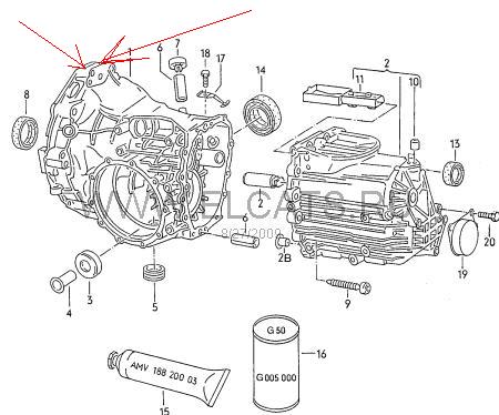

maks b4 писал(а) :
И как узнать менялась коробка или нет ,может можно узнать по вину авто какой модели должна быть коробка или по номеру двигателя ,кто знает подскажите
Открой багажник и там на нём должна быть приклеена бумажка с данными авто и будет написано , какая коробка должна стоять на ней. Если коробку меняли до этого и знали про данные на багажнике, то могли эту бумажку и отодрать.

#14     Re: Подскажите с оборотами 05 авг 2011, 19:26
Короче на коробке я нашол модель CGT/1264 по книжке по графику на двигатель АВТ устанавливали коробку ССЕ а в богажнике в запаске я обнаружил бумажку с данными машины вин код совподает с номером птски с номером который указан на бумажке в запаске ,и на этой бумажке указано что на эту машину в сочетании с двигителем АВТ установлена коробка СGТ получается что коробка родная
