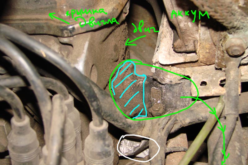

У меня тож патёк. Да сильна. Летом долго искал почему у меня правый бок коробки весь влажный, но откуда капает найти не мог.
На фотке: бумагу подкладывал, походу там капать должно было - фига с два. А сегодня днём пар с под капота пошел. Как раз в том месте где бумагу ложил - лужа и парит. Ночью за супругой поехал, датчик охлаждайки заморгал (работает курилка!!!=)). В расширительном - на донышке. Залил тосола - снизу струйка.
Вот вопрос - если это шланг, а не та хреновина что к двигуну прикручиваецца (голубым заштриховал) то можно просто жланг обрезать и нормальный конец прикрутить хомутом, или сразу новый купить?
#18     Течет тосол 03 окт 2010, 08:51
Quote (rJIaB6yX)
Я себе менял фланец. В ЭКСТИЗЕ заказывал. ЕВРО ГРУП за 30р. Сделан на вид довольно хорошо. Сначало определи откуда течёт.Обычно сочится под фланец,резиновое колечко со временем усаживается. На холодном дв. всё вытри насухо,где ты предпологаешь утечку. Заведи и смотри. Под давлением покажет, даже небольшую утечку(будет мокреть)Я у себя так определил. Хотя до этого менял шланг, от времени начал трескаться. Если будешь менять фланец,то обязательно хорошо зачисти наждачкой блок,куда ставиться фланец от накипи. Хорошо зачищать наждачкой на деревянном бруске. Плоскость будет ровная. Ставить его довольно хлопотно. Так что лучше подготовить всё хорошо,что бы не снимать снова.

Спасибо всем, но шланга оказалось достаточно. Шланг пробила полка аккумулятора углом =((
Вопрос к all: что за стенкой к которой стоит аккумулятор? Подварить полку можно или нет? Ничего за ней не згагорицца?
