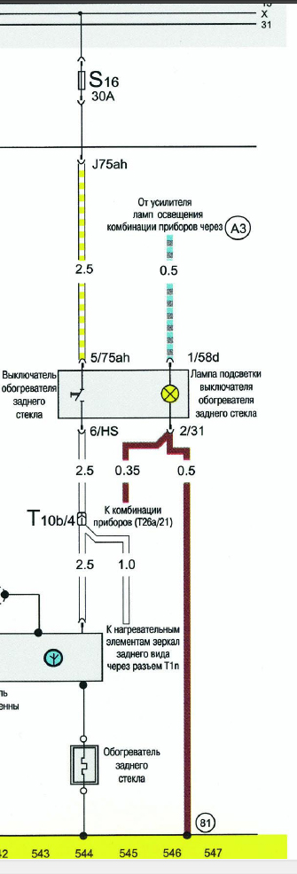

#16     Re: не работает обогрев заднего стекла 19 окт 2017, 04:10
Всем привет! С обогревом заднего стекла у меня уже третий случай, было и плавилась проводка и кнопку ориг. с реле я в итоге поставил. И в это раз уже проблему нашел в колодке кнопки . Я её тоже исправил припаял все клемы и проверил приборами кнопка работает четко то есть 2 земля 5 плюс 6 уходит на обогрев и 12в. там появляется при нажатии на кнопу...И все бы хорошо Но при подключении к проводке машины . при нажатии происходит треск реле..посмотрел где антенный усилитель перекинул там провода обогрев начал работать но уже постоянно.потом когда акумыч сдох все откинул пока...Но главный вопрос который у меня появился должен ли провод который от кнопки идет на обогрев быть минус то ещё масса?(она у меня так прозванивается)

#18     Re: не работает обогрев заднего стекла 19 окт 2017, 16:57
Андрей, Вот схема и по ней + приходит на выключатель через пред.№16, а с него на обогреватель и с обогревателя на минус (массу). А ты как измеряешь, чем и на каком пределе??? Ведь у обогревателя очень маленькое сопротивление (не помню точно, но несколько Ом)

#19     Re: не работает обогрев заднего стекла 19 окт 2017, 18:36
Да спасибо Валерий схему видел.сопротивление не оч. большое но есть. на ом. не мерял но вольт меньше в итоге подавалось около 5 вольт вместо 12. Решил проблему методом тыка и исключений антенный усилитель оказался лишней запчастью я его отключил и проводов и разъёмов стало меньше подобрал ту комбинацию где всё заработало как надо))) (немного вводил в заблуждения тот факт когда кнопку отключаешь нити ещё какое то время нагреты и работают на отпотевание.потом тоже разобрался.) Спасибо Валерий что не проходите мимо сообщений и на Вас можно рассчитывать.
