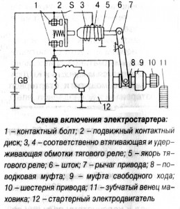

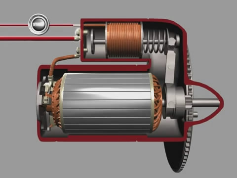

Ну, и для полноты картины вот тебе пара картинок (первая не наш, а простейший стартер, но для понятия смысла сойдет - там на втягивающем только одна обмотка показана), если голова работает - разберешься без проблем! ;)
стартер внутри.jpg [ 27.23 КБ | Просмотров: 9340 ]
схема стартера.jpg [ 32.1 КБ | Просмотров: 9340 ]
