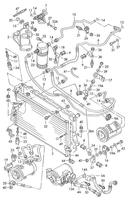

Quote (Alex)
Тогда интересно чей? Значит буду глушить
Вот рисунок из элкатса для радиатора кондея с хладагентом R134A
В это отверстие должен вставляться некий перепускной клапан №49,его номер 8A0 820 855 AB.
У радиатора с R12 этого клапана нет.
