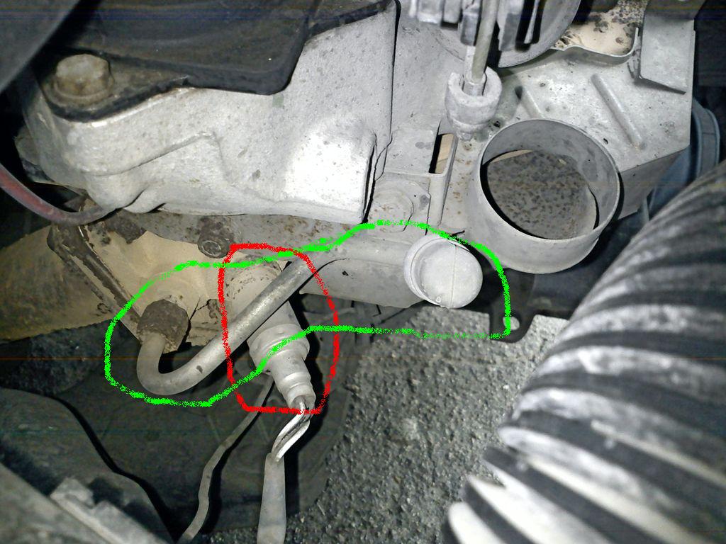

все время задумывался что за штуцер, а ответа так и не находил) и там еще и датчик... что за датчик?
DSC00в535.JPG [ 131.1 КБ | Просмотров: 3871 ]

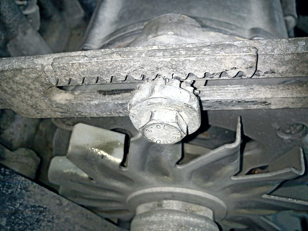

#2     Re: подскажите что за детали и про зубчатые гайки натяжки ре 26 мар 2011, 19:36
и еще вопрос: какой другой можно заменить гайку-натяжитель? на генератор и ГУР... а то обходятся уже :(
DSC00537.JPG [ 137.55 КБ | Просмотров: 3870 ]

#3     Re: подскажите что за детали)) 26 мар 2011, 19:43
Я гайку в exist заказывал, с ней удобней.
#4     Re: подскажите что за детали)) 26 мар 2011, 19:44
зеленым --трубка для подключения газоанализатора(для проверки СО)
красным---лямбда зонд
про гайку--у меня они в нормальном состоянии но регулировать ими нельзя срываются.приходится ломиком аккуратно действовать.
#5     Re: подскажите что за детали)) 26 мар 2011, 19:50
Там есть хитрость, я тоже сначала поменял гайку, а она слизывется все равно. И все потому что прорезь в кронштейне, который с зубчастой рейкой, по которой эта гайка натяжителя бегает, слишком широкая. Я снял кронштейн, и молотком обстучал хорошо, так что бы сделать эту прорезь уже, так что бы гайка с натягом входила, Теперь зацепелние эубьев получается практически полным и не слизывает.
#6     Re: подскажите что за детали)) 26 мар 2011, 19:51
зеленым --трубка для подключения газоанализатора(для проверки СО)красным---лямбда зонд
ага... спасибо!
ну от это и у меня так...
#7     Re: подскажите что за детали)) 26 мар 2011, 19:52
о спасибо! нада будет попробовать!
#8     Re: подскажите что за детали)) 29 мар 2011, 11:31
Еще комменты.
0. гайку можно пытаться восстановить если шлифовать плоскость пока не останутся "нормальные" зубъя - но это если повезет - и зубъя были длинные...
1. Хитрость немного в другом - при такой натяжке надо ослабить ВСЕ болты - для гены их 3 - ось гены, болт крепления зубчатой дуги и собственно болт крепления гайки с зубами.... Для ГУРа их больше но надо быть очень аккуратным если отпускать все болты на теле насоса ГУРа - то он развалится на половинки - нужны только определенные болты отвечающие за движение насоса в напрявляющих...
При этом лучше всего (раз уж производится замена ремня) - прям таки расшатать гену и зубчатую чтобы ходили легко...дальше натягивать ключем и когда натяг достигнут - фиксировать болты....
В мануале (по В4) используется динамотрический ключ на зубчатой гайке с открытым зевом (рожковый ДК) и по достижению момента биксируется болт....
Пока не выяснил этих простых хитростей - поломал 2 гайки (думал что китайцы в корягу обнаглели из силумина делать гайки :) и апофиогом сего было то что сломал зуб на рейке натяжки ГУРа... там уже пришлось ломиком натягивать и помойму перетянул :( Но помпа пока не плачет - а должна бы... НИ У КОГО ЧАСОМ НЕТ ГУРСКОЙ ЗУБАТОЙ ДУГИ НА В4?
