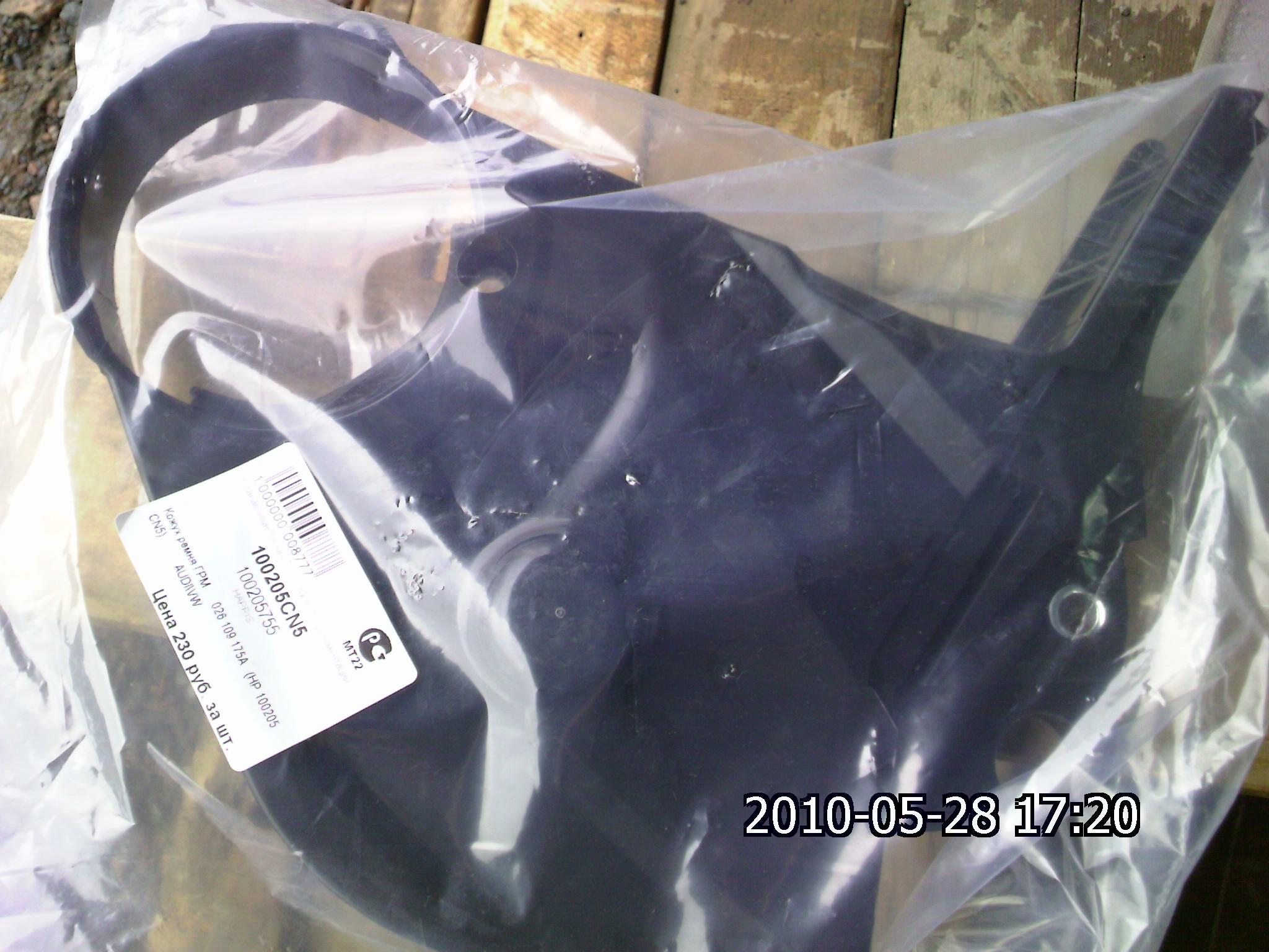

Dmitrij85 писал(а) :
снял обе передние крышки, завел - ничего не изменилось от слова совсем
Нижний пластиковый кожух трет по ремню ГРМ.
Уточню - нижний внутренний.
кожух.jpg [ 250.37 КБ | Просмотров: 9189 ]

ТАкая же фигня была лет шесть назад, после покупки машины. На холодную - нормально, две минуты поработает - начинается визг. Снял внутренний кожух с ремня, который выложил Валерий, и все пропало. Шесть лет езжу вообще без кожуха и нормально.
