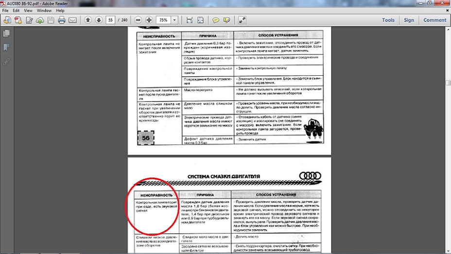

ри скорости 120-130
Сколько оборотов было?Попробуй погазовать на месте ,если начинает пищать свыше 2300-2500 оборотов--то замена датчика высокого (1.8бар) давления.

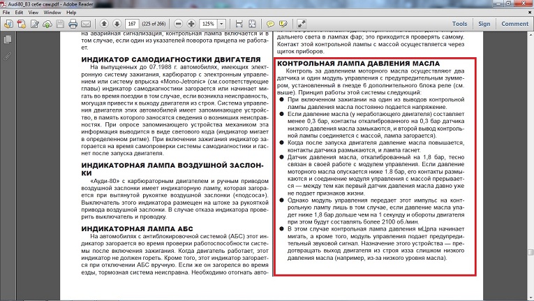

Дело в том что при загоревшейся лапмочке масленке должен еще зуммер так противно пищать.Самое надежное это проверить давление масла мех.манометром.
