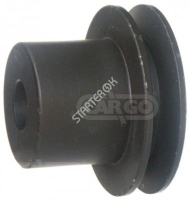

Вобщем износился и ремень и шкив и решил их заменить. ремень заказали купил без проблем. а вот шкив купил не от нашего генератора. дело в том, что оригинал 049 903 119 L стоит около 850 р.,а китай 2491100
стоит 280 р. качество китайского оставляет желать лучшего.Случайно наткнулся в интернете ставят bo cargо 131200 за 420 р.
Есть 2 особенности: нет проточки под шпонку(у меня и шпонки не было-просто затянул газовым ключом сильнее и все) и этот нужно ставить прямо на крыльчатку, выкинув все шайбы.Встал как родной, выглядит солидно, ремень без перекосов(все шкивы КВ, помпа, генератор на одной линии).

мне токарь на работе выточил,образцом был родной шкив
