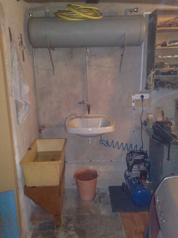

В эти выходные закончил свою, давно крутившуюся в голове идею. Собственная автомойка.
Очень люблю мыть автомобиль своими руками. Думаю, что я такой не один. И решил поделится своим воплощением, может кому будет полезно.
Потраченый материал:
1. Бак металический;
2. Компрессор;
3. Вихревой насос;
4. Ванна старая;
5. Раковина старая;

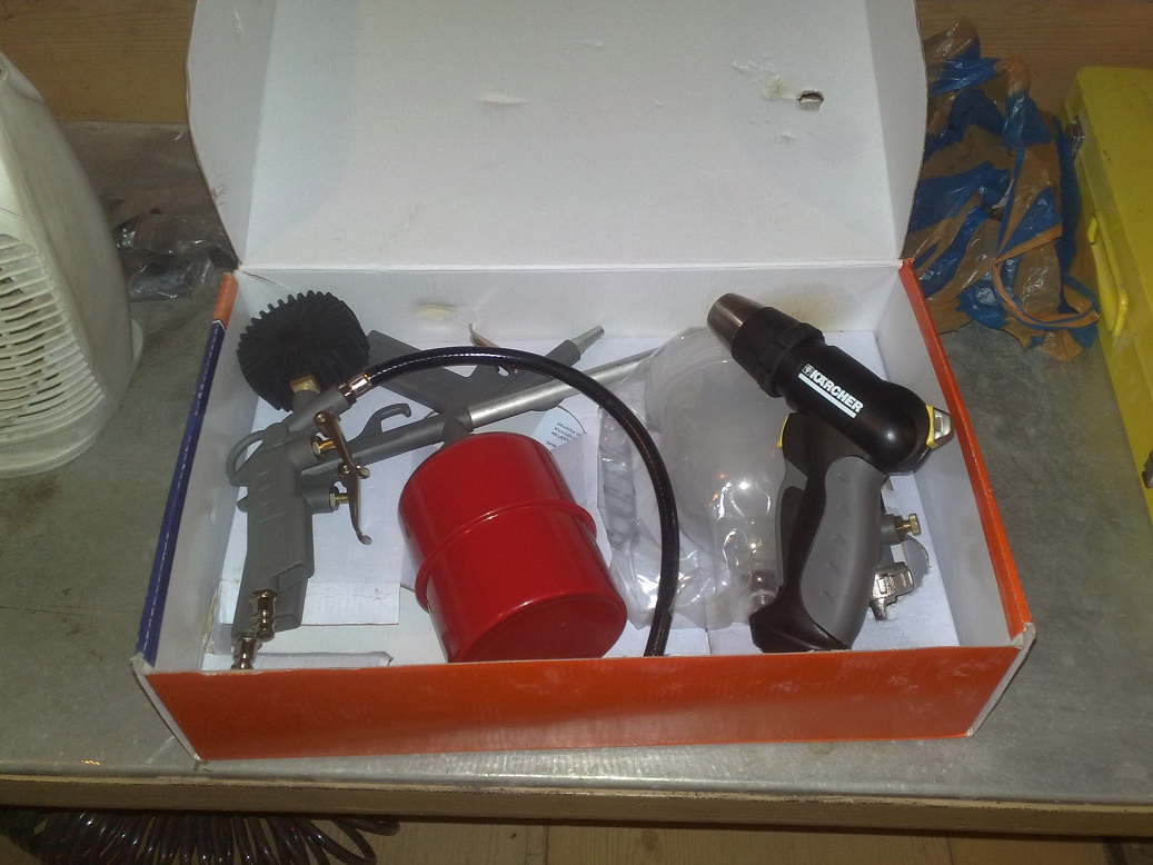

6. Трубы пластиковые, преходники различные, краны, шланг резиновый, набор пистолетов (для компрессора и садовый пистолет для поливки)
Цена вопроса 2500 грн.
Комментарий к файлу: Общий вид
Общий вид.jpg [ 190.45 КБ | Просмотров: 5242 ]

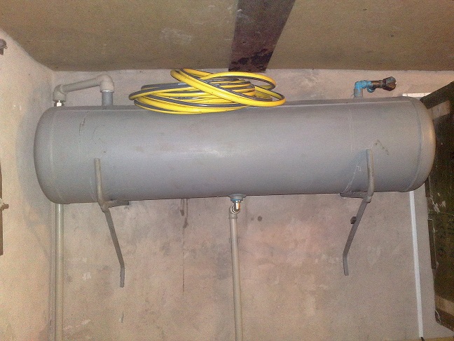

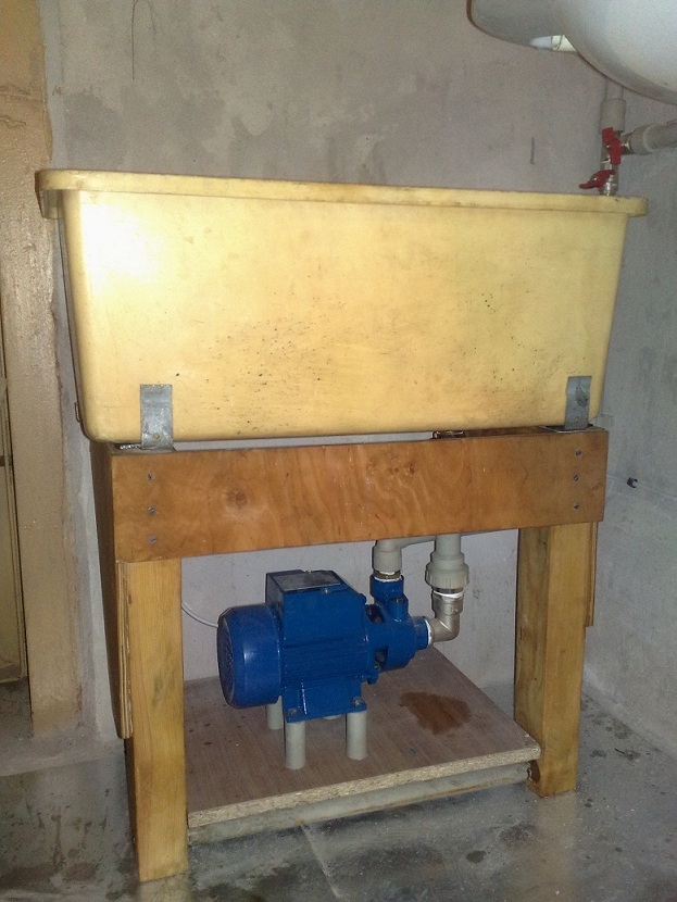

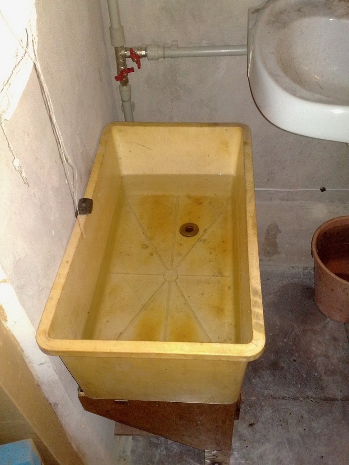

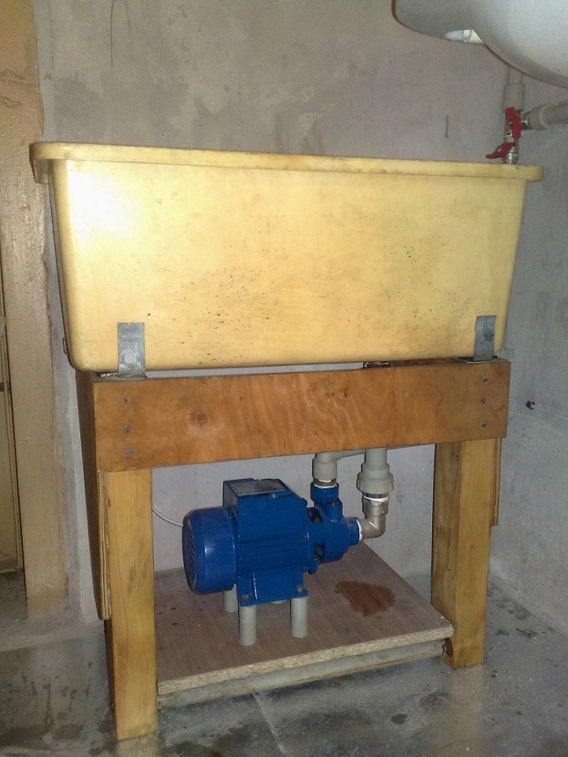

Вода из ванной, предварительно привезенная в канистрах с колонки, наливается в ванну. С помощью насоса, перекачивается в металлический бак вверху. Объем бака 70 л
Насос.jpg [ 163.71 КБ | Просмотров: 5242 ]

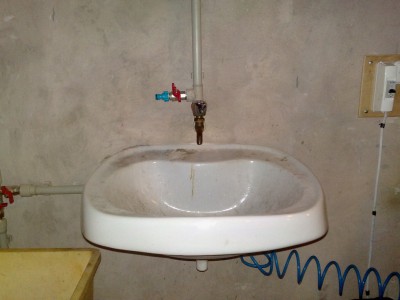

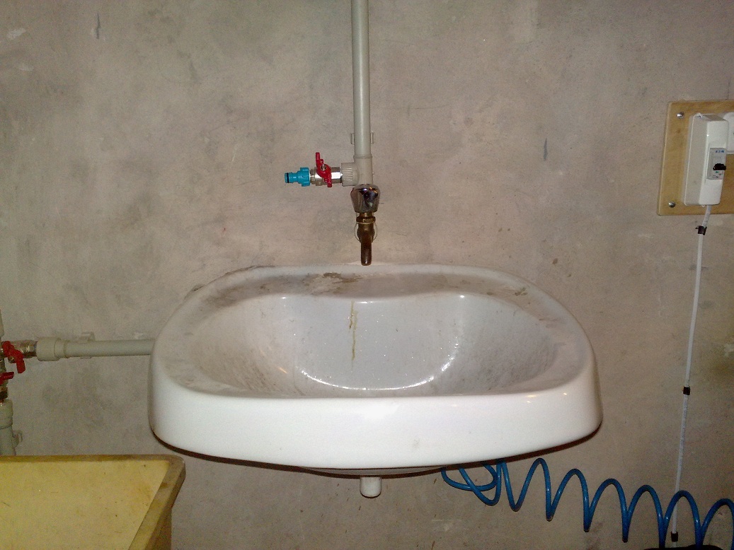

В верхней, правой части бака имеется кран для контроля наполняемости и сброса лишнего воздуха. Если потребуется.
Накопитель.jpg [ 125.37 КБ | Просмотров: 5242 ]
Наполнив бак, руки уже можно мыть без проблем. Вода самотеком идет вниз.
Слив воды происходит в ведро. По принципу "Мой додыр"

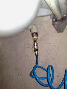

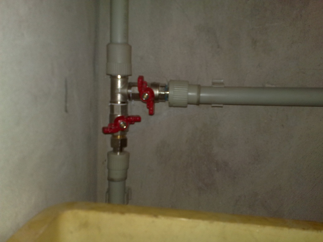

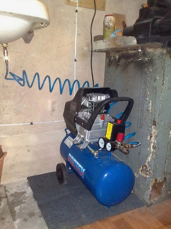

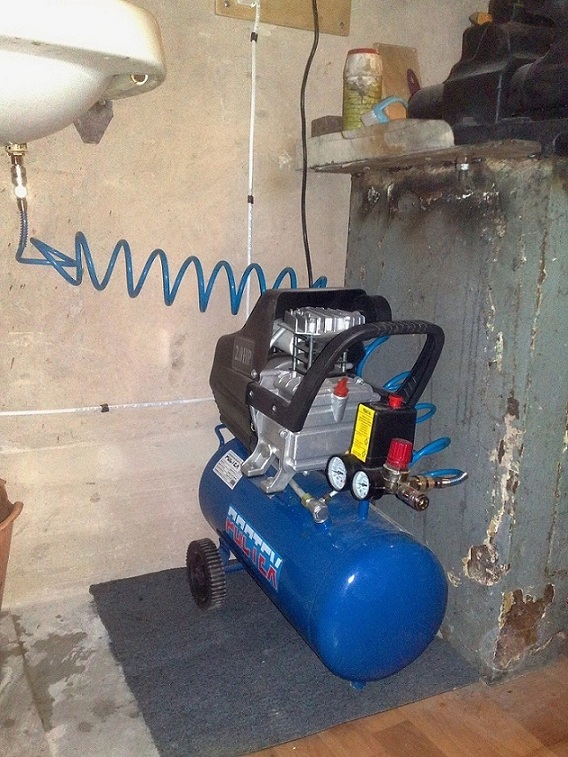

Если необходимо помыть, автомобиль, краны перевожу в режим закачки воздуха, при помощи компрессора.
Само собой, на баке кран для контроля наполняемости водой, ставлю в положение закрыт. Создаю в системе давление равное 4 Атм. Подсоединяю резиновый шланг на выходе из бака в районе раковины, длинной 20 м. На конце которого имеется пистолет, для полива картошки :)) или еще какой либо растительности, в общем купил его в отделе "сад и огород"
Также, могу подключать к данной шланге щетку с подачей воды.
Думаю принцип понятен как белый день.
Вчера первый раз мыл автомобиль, очень доволен. Всем спасибо за внимание. Здоровую критику приветствую, у кого есть вопросы отвечу.

Вот еще фото по данному материалу:
Компрессор.jpg [ 196.29 КБ | Просмотров: 5241 ]
Воздух-система.jpg [ 32.04 КБ | Просмотров: 5241 ]
Ванна.jpg [ 218.84 КБ | Просмотров: 5241 ]

пистолеты.jpg [ 223.58 КБ | Просмотров: 5241 ]
Насос.jpg [ 163.71 КБ | Просмотров: 5241 ]

И еще:
санузел.jpg [ 232.76 КБ | Просмотров: 5241 ]

#8     Re: Как я организовал автомойку в своем гараже 18 апр 2014, 14:52
Мнение верно. Согласен на 100%. Но и копмпрессор в гараже нужон? Нужон, то колеса подкачать, то покрасить надо чего, то продуть детальку какую нибудь при ремонте авто, ведь своими руками ремонтируется :). Так сказать много функционал. А Керхер что? помыл машину, помыл еще, что нибудь, опять машину помыл и все. Это мое мнение.
