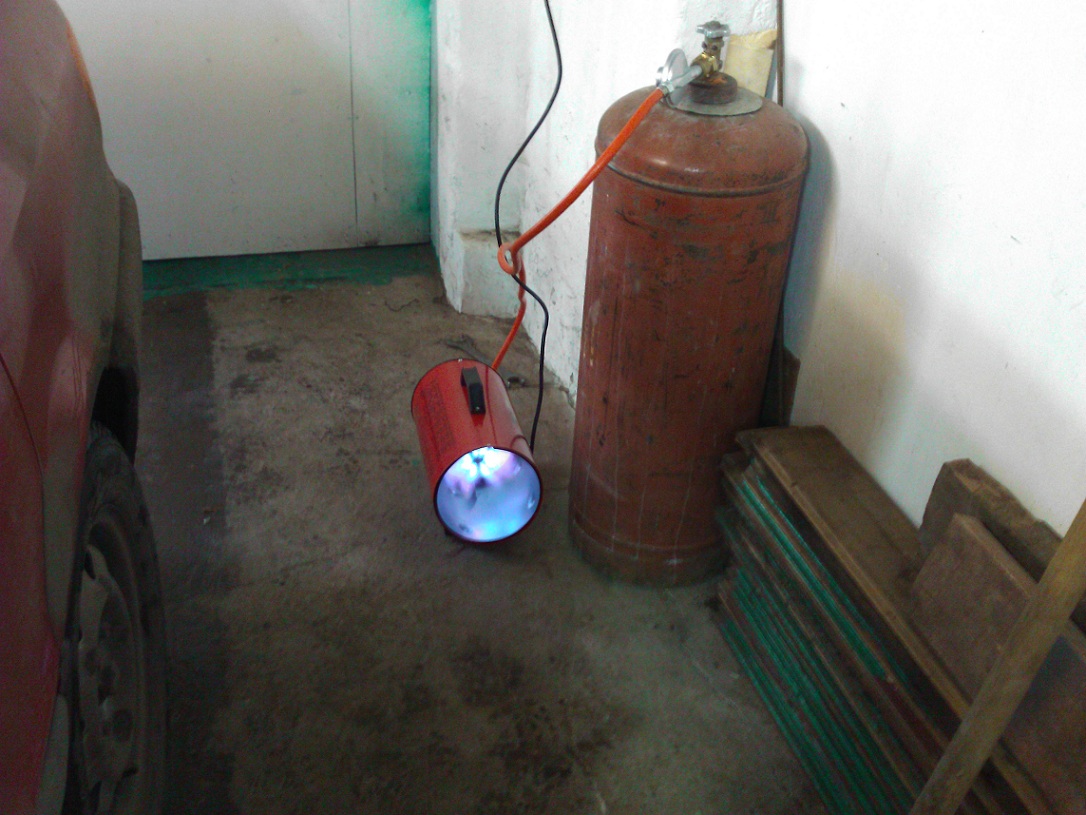

Идеально на соляре с выбросом продуктов горения на улицу но дороговато . Сосед поставил печь на отработке - вещь хорошая ,греет обалденно ,но пришли менты и вежливо попросили не зажигать её (рядом здание районного суда ....... ) .Повелся на рекламу продавцов -купил ИК обогреватель на2300 КВТ -...Г... полное--от масляного радиатора больше толку . Сейчас купил вот пропановую газовую пушку -пока для меня лучший вариант (по соотношению цена ---тепло ) . за 15 мин нагоняет от 0 до +15 . Правда помогаю ей--доп вентилятором ,чтоб под потолком тепло не собиралось .Минус пока только один --проветривать надо .
фубог 10кВт.jpg [ 252.55 КБ | Просмотров: 5148 ]
