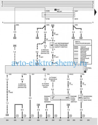

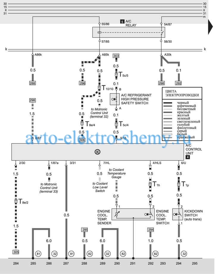

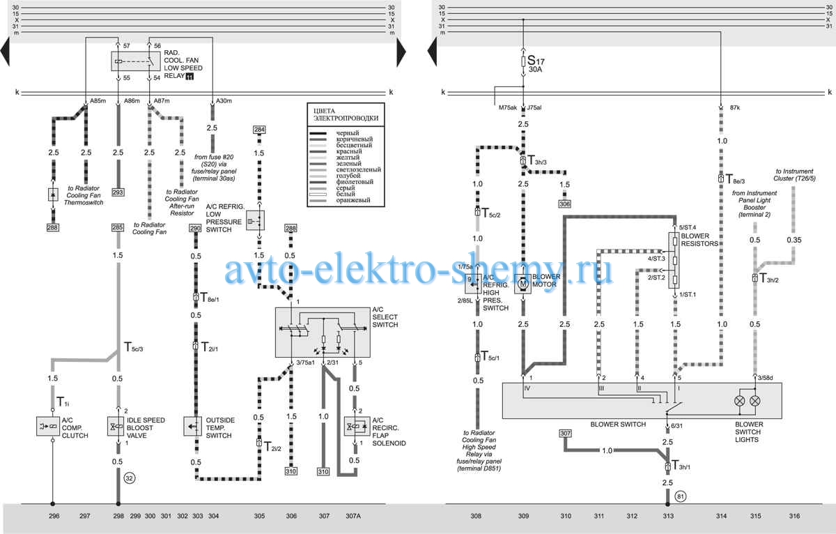

Вот нашел такую ,в части один лежат доп приборы .
12. Система кондиционирования воздуха 3-4 ч.jpg [ 222.9 КБ | Просмотров: 4486 ]
12. Система кондиционирования воздуха 2 ч.jpg [ 168.97 КБ | Просмотров: 4486 ]

Схема что дал Сергей - вполне адекватная - можно брать за основу.
