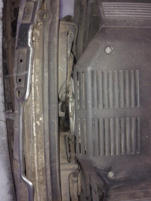

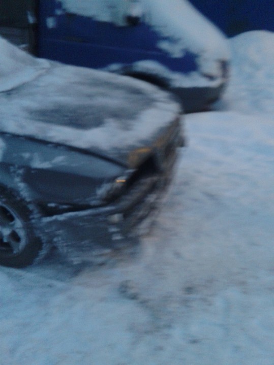

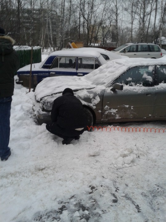

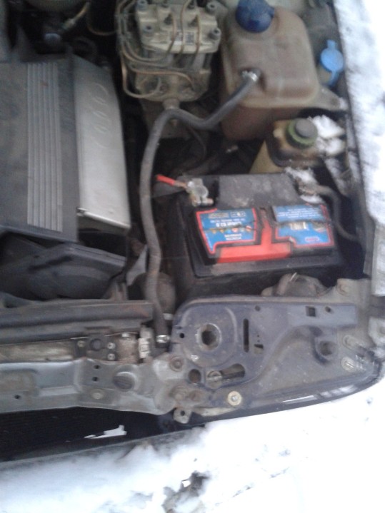

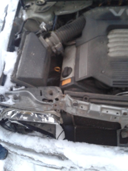

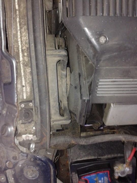

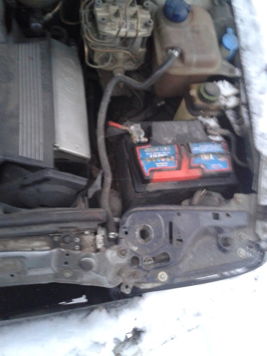

ну вот сегодня собрался и поехал к Коле 555 в долгот ставить диагноз машине(анамнез был-не едет,двигу что-то мешает крутится,фары не светят.передние двери открываются максимум на 20 градусов,большая цветная лужа снизу,морда как-то вроде короче выглядит)и вот.....

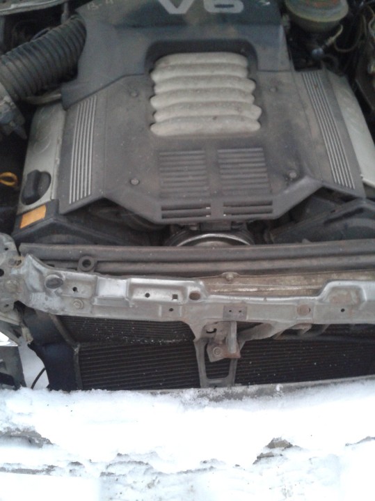

...и еще....

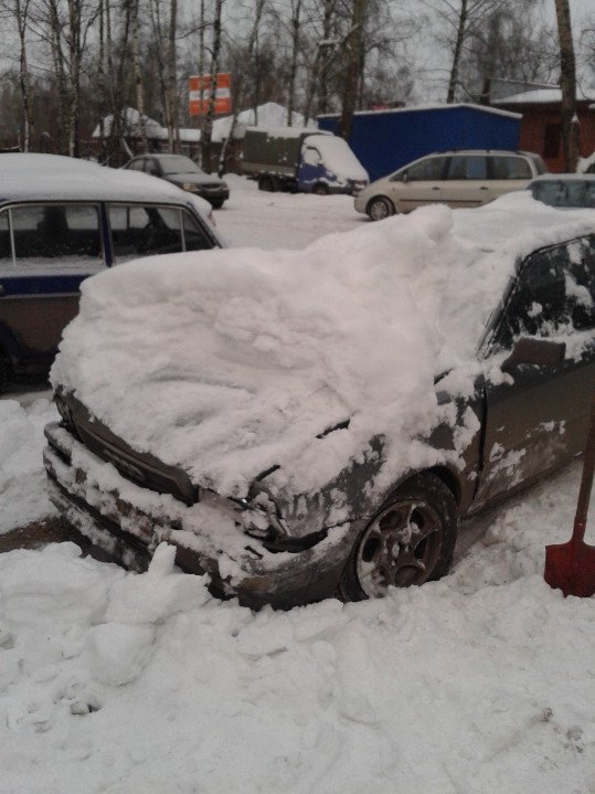

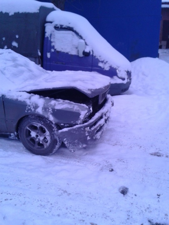

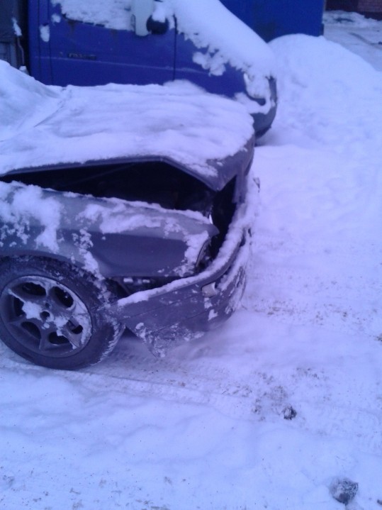

...общий вид...

Надо просто скинуть бампер и дернуть другим авто пару раз с одной и с другой стороны. Вот по поводу замкнуть контур охлаждения для 2.8 возможно печки-то и не хватит. Фары можно и за 300рублей прикрутить чтоб доехать.

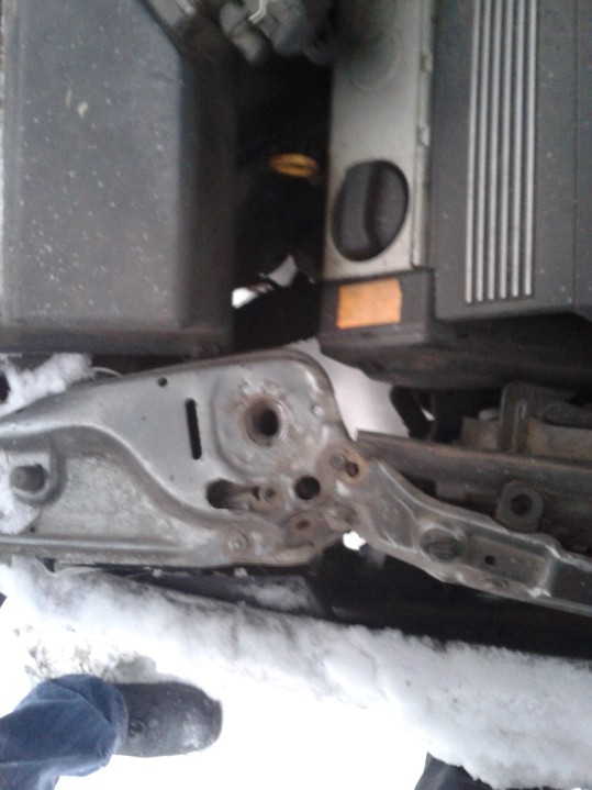

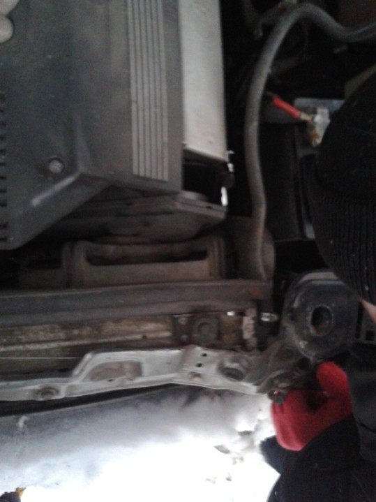

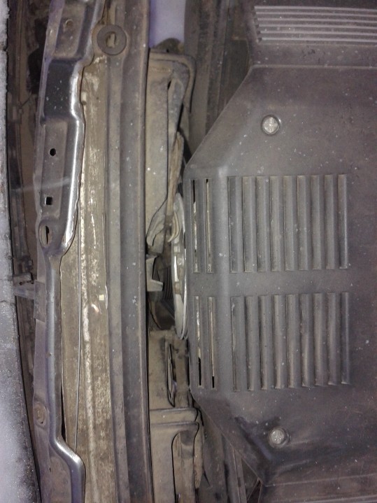

сама поехать .....нереально!лопнул шкив ГРМ левой головы,погнут шкив помпы гидрача,лопнул кронштейн натяжного ролика(и это самое проблематичное-их нет,только новый дороговатый и долго ждать)ну радиатор тож только новый но зимой как-бы не к спеху,рамка под два карлсона которые тоже только новые и к лету без этого можно ездить зимой :Dлонжи все-таки подзагнуло......видимо под болгарку все-таки пойдет весной многострадальная!вот это и есть реальное и эфективное торможение двигателем!было-бы 4 котла морду разнеслоб в хлам.....
#7     Re: ....спустя месяц..... 13 янв 2013, 22:21
Свиду удар несильный, сделать можно но кузов все равно немного сыграл и былой жесткости он уже иметь не будет хоть как его восстанавливай.

скорость 80 с 6-7 метров в фуру в остановившуюся,крылья сдвинуло назад на 4-5 сантиметров.вот что было с машиной с АВТ при ударе на 60 км в мазду третью с 7-8 метров остановившуюся,там даже двиг не зажало.а тут прямо в упор к нему.как-бы блоку или колену не аукнулось.....Колькиной эской оттянули немного телевизор но радиатор достать не смогли-загнуло траверсу.надо снимать бампер и откидывать весь передок.....растояние между двигом и карлсонами было 10 см,рука свободно проходила а сейчас в упор
