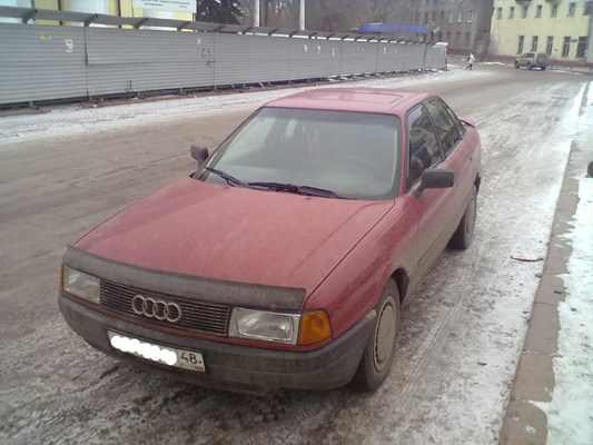

Только зарегился и пока не разобрался в какой теме задать свой вопрос.
Собрался я тут приобрести Audi80 1,8S 1987г/в. Внешне авто идеальное, цинк по кругу (ZZZ), зазоры элементов кузова одинаковые, салон в отличном состоянии, масло не ест, не дымит, на разгон шустра, длинные передачи, в одних руках 10 лет... Но может при покупке следует обратить на что-либо особое внимание? Подскажите новичку :?
Вот несколько фото этого авто:

По мне главное смотреть кузов, если кузов живой, то всё остальное проще всего сделать, а так бы я посмотрел как прогревается машина, точнее как она себя ведёт при прогреве.
Кстати спроси меняли ли радиатор печки. Если да, то живи спокойно :)

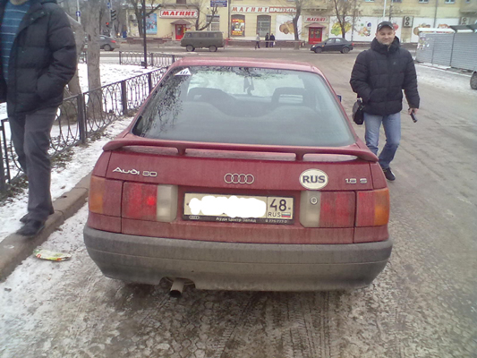

PS на последней фотке мне показалось, что крышка багажника относительно крыльев чуть ниже стоит.

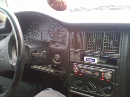

Не берусь особо подсказывать, но сейчас после стакана....., а чё не поговорить....но только по фото, что вижу через стакан...надо было бы тип двигателя выложить...ну да ладно?????
1. мое отношение к машине ВСЕГДА - это кузов!!! несмотря на полную оцинковку за эти годы все может быть, поэтому надо смотреть арки и за ними , пороги, днище багажника и стаканы амортизаторов!
2.Часы на приборке конечно хуже тахометра, но это не претензия к машине, а вопрос комплектации - потом махнешь!
3.Не нравится то, что регулятор печки стоит на максимуме...(хоть и в ноги направлено, где всегда не жарко, но...)!!!!!!!!!!!!!!!! при живой печке я такого практически не ставил никогда - не выживешь...там не Ташкент, а 10 Ташкентов сразу будет... .Поэтому надо проверить, может печка и не работает ужо!
4. пыль и грязь на дефлекторах такая же как и у меня - значит машинку не гладят, а эксплуатируют...
5. замок зажигания либо выламывали, либо "умело" снимали для ремонта... и стоит не так и покоцан!
Это получается по тому, что дали увидеть по первой фотке в салоне :D
6. по второй фотке - ничего не могу плохого сказать...ну если уж придираться, то правая часть капота вроде бы ниже сидит..., правда это скорее всего регулятором загнано, поэтому это не дефект машины, а дефект эксплуататора!
7. на третьей фотке тоже самое - все ОК ...а крышка багажника стоит чуть ниже из за того, что ее перетянули замком!

По моему нормальная машина. :)
Из впечатлений - все "шильдики" на месте, колпаки на колесах родные - это плюс. По машинам в нашем регионе замечал - если крышку багажника меняют, никто не лепит обратно надписи "Audi 80" и "1,8S" - максимум эмблему в центр. Колпаки тоже фиг найдешь б/у оригинальные.
Зато сзади под номером должна быть оригинальная пластиковая рамка с подсветкой номера - а тут номер сразу к кузову.
Больше ничего такого в глаза не бросается.
Раз машина карбюраторная (видно ручку подсоса) - я бы рекомендовал покупателю с утра пораньше посмотреть, как авто запускается на морозе. Карбюратор, конечно, дело поправимое и настраиваемое, если что, но обидно будет с первого же дня после покупки мучаться с запуском. Ну, и как тут уже говорили - посмотреть двигатель/коробку на наличие подтеков. это хоть и не критично - но больше как повод для торга. Ну, и самому прокатиться по неровной дороге - послушать стуки/скрипы (или лучше их отсутствие).

рамка под номер неувсех была

#9     Re: Хочу купить Audi80 08 янв 2012, 13:17
полностью согласен!

#10     Re: Хочу купить Audi80 08 янв 2012, 21:08
Oberon писал(а) :
полностью согласен!
Странно, без нее как-то куцо смотрится. Ну, тем лучше, значит вообще в машине ничего подозрительного не видно. :)
