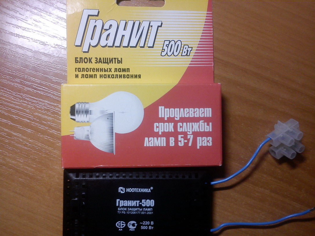

nohome2002:
Протвино, М.О.
Сообщений: 132
09 июн 2010, 08:55
#6     Re: плавное включение света дома 13 фев 2011, 15:24
у меня стоит типа такого. устройство мне рекомендовали в магаз, для более долгой работы галогеновых лампочек
DSC00043.JPG [ 228.77 КБ | Просмотров: 3763 ]
Комментарий к файлу: во какая
DSC00042.JPG [ 231.5 КБ | Просмотров: 3763 ]

#10     Re: плавное включение света дома 13 фев 2011, 17:45
энергосберегающие не расчитаны на регулировку света и плавный пуск-могут выйти из строя!а лампы накаливания(в т.ч. и галогеновые)только рады будут плавному пуску.некоторые на авто ставят плавный пуск чтоб сберечь лампы головного света от перегорания.
