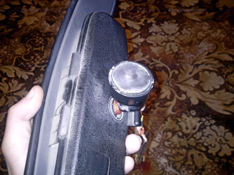

вобщем висело-висело и отвалилось, чем его приклеить назад? каким клеем?
Комментарий к файлу: вот оно....
DSC00365.JPG [ 91.97 КБ | Просмотров: 4053 ]

В магазинах запчастей продаётся специальные клей для салонного зеркала.

ага... спасибо! будем искать)

+1, сам когда то клеил.
#6     Re: отпало зеркало заднего вида О_о 25 янв 2011, 21:57
Дима, только будешь приклеивать надо капнуть маааленькую капельку, чтобы при нажатии только, только растеклось на весь пятачок и подержать!
Я сначала ДЛЯ СЕБЯ ЖЕ - намазал...держал, держал, держал, держал, а оно не приклеивается...думал клей хреновый... все вымыл и еле еле выдавил остатки из тюбика на маленькую каплю...-стоит уже года четыре!!!

+1 а мне потом капли нехватило)))) плюс размазалось все) держал долго потом ... приспособления пытался придумать аж чтоб не держать) вспоминаю что без этого зеркала воообще тяжело было привык до ужаса к нему)))

Валерий + 1, так и делал.

А я приклеил на 2-сторонний скотч (3M красный в большой блистерной упаковке). Ещё бывают скотчи 3М в целофанновой упаковке - такие не подойдут, нужен именно в фирменной черной блистерной упаковке. Второй год так езжу. Под солнцем этим летом не отклеилось. Знакомым клеи не помогали.
