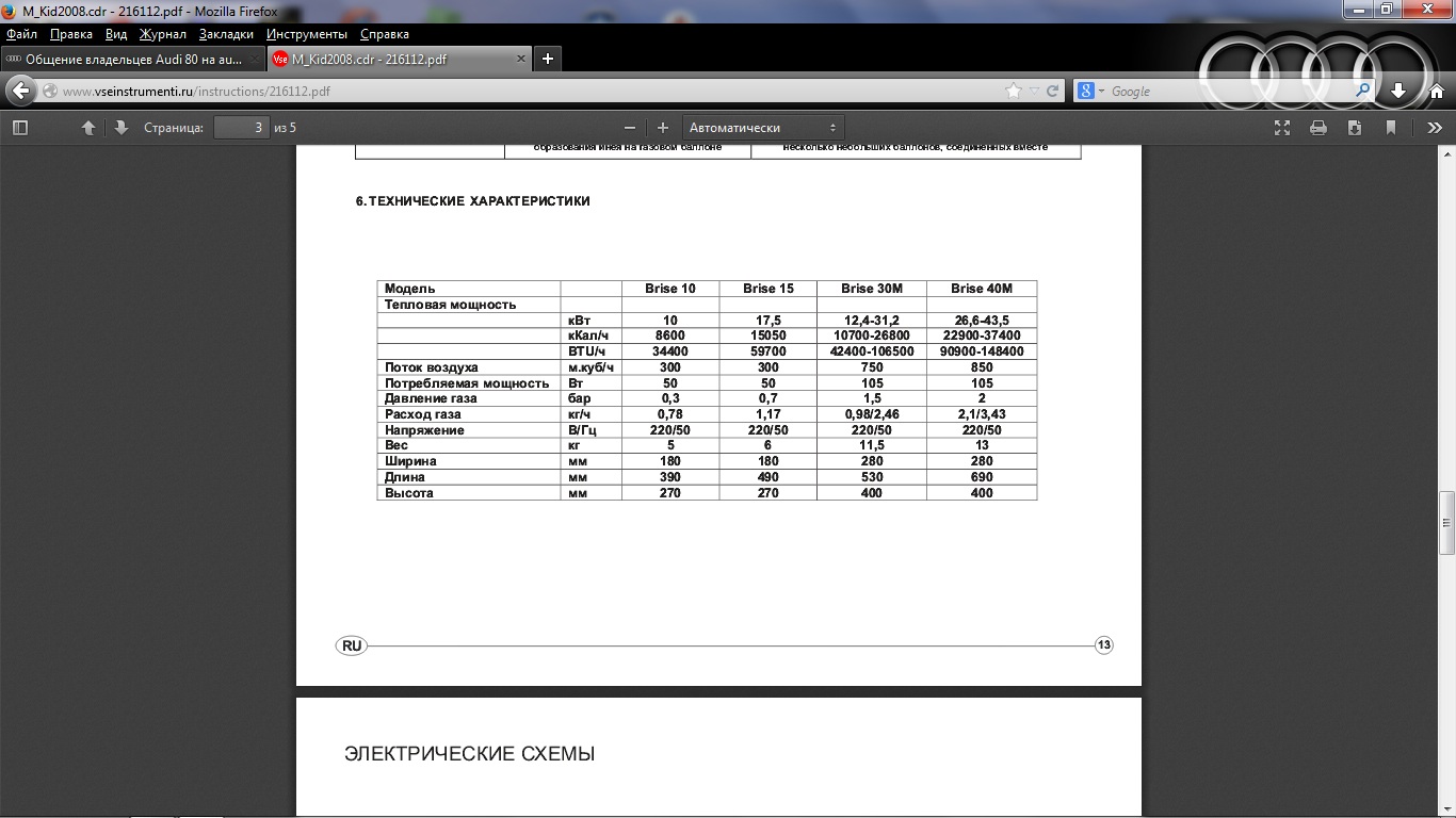

semen80 писал(а) :
сколько пушка газа жрет
Фубаг брайс
1111.jpg [ 195.82 КБ | Просмотров: 3266 ]
