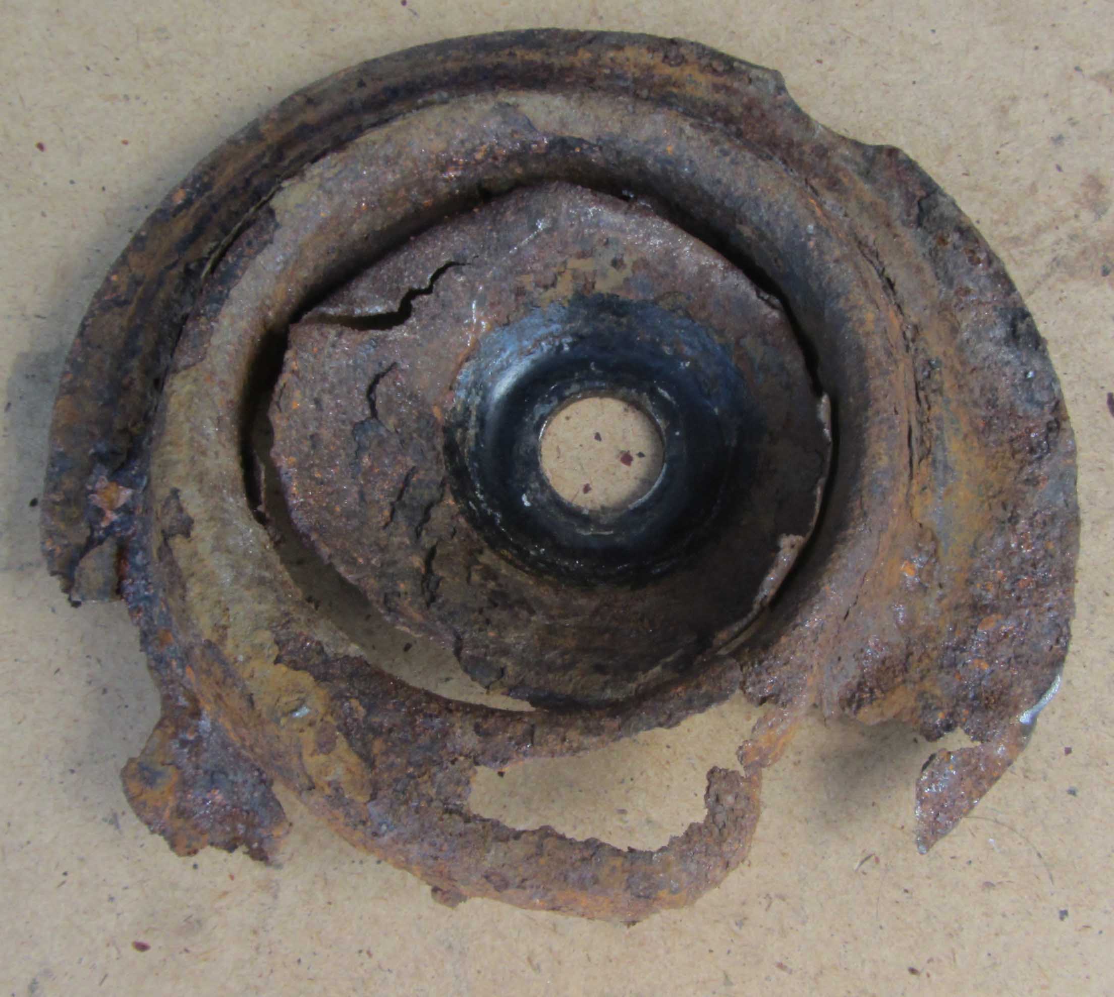

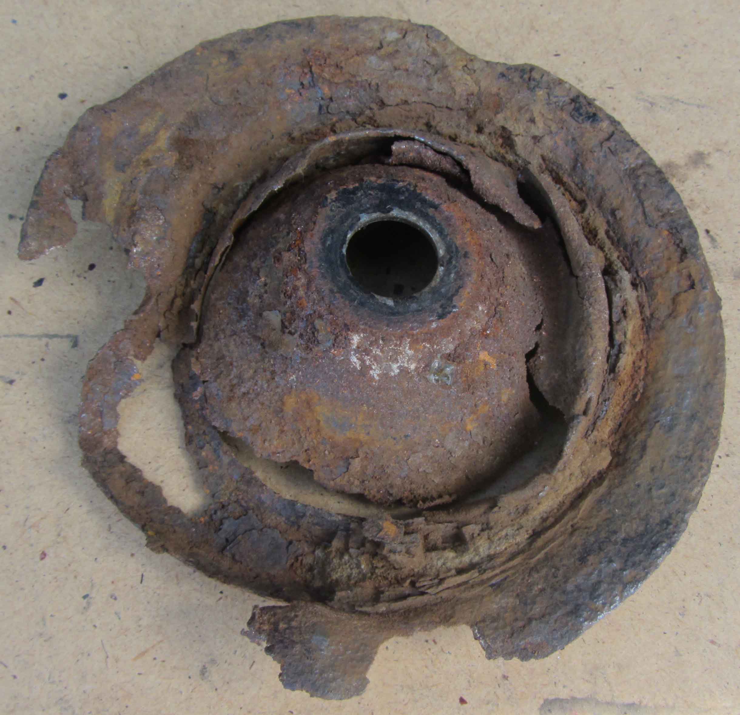

А вот меня вчера убило напрочь!!!
Я как то в теме писал, что пружина начала чутка проворачиваться при полном повороте, точнее чуть щелкать сходя со своего места в упоре... Едил... думал просела пружина под тяжестью 130 постоянных.....да, думаю всего на три года хватило, а еще фирма K+F, ну думаю и они скурвились. А позавчера при повороте услышал легкий скрип резины.... , ну думаю опять начитался на форуме... недавно Артем объяснял, что руль вылез... подергал, подавил...нет сидит... открыл капот, положил руку на опорник и рулем покрутил... вот оно...опорник в гнезде крутится и скрипит :shock: .......
Ну, думаю это то мы махнем. Да, еще решил попробовать - как то задавали вопрос - можно ли поменять опорник без снятия стойки, и самому лень ведь лишнее разбирать!!! Ну это то попробовал - можно, но ооочень гемморно вставить обратно шток амо в отверстие и закрепить спецгайкой, проще (т.е. быстрее) стойку разобрать и верх стойки вывести из крыла.
Но самая коварная вещь оказалась в другом - опорник хоть чутка и подзагадился, но глобально был не виноват, а виновата оказалась верхняя чашка пружины!!! Вот такое чудо я вытащил оттуда!!! :shock: Я был в шоке!!! Пару лет назад, когда перебирал она была в нормальном состоянии. Это ж какую гадость стали сыпать на дорогу, что полуторка сгнила до нуля!!! :shock: :shock: :shock: Новый " оригинал" был даже не окрашен... и стоил 700 руб! :evil: Так что и вот такое бывает... я такое спрогнозировать даже не мог.
Валера, так возьми покрась её. Может ещё и постоит ?! Или продать можно после покраски.
Ну конечно загрунтовал и покрасил перед установкой - это я просто о качестве запчастей еще раз!!!

Валера, и запчастимуть, это думаю все неликвид в розницу идет, пусть даже и забугренный, ну и конечно же то что на дороге присутствует. А этого дерьма не меряно. Вот машины с Москвы пригоняли у нас, они то долго не ходят, гниют, сват купил питерскую 80 не глядя, потом мне было стыдно. Я то ее ему показал, но полностью неуспел посмотреть, а он быстрее брать. Так коррозии там было не мало. И еще тут одна Б4 с гнилыми крыльями бегает, видно тоже не местная. Ну сейчас и у нас посыпать стали больше. Вот такие дела. Не растраивайся, лечи. Хотя конечно настроение подорвано уже.
Это я про ту, что на фото.
