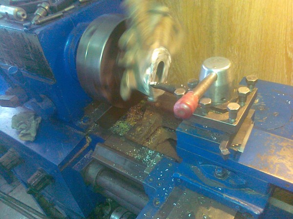

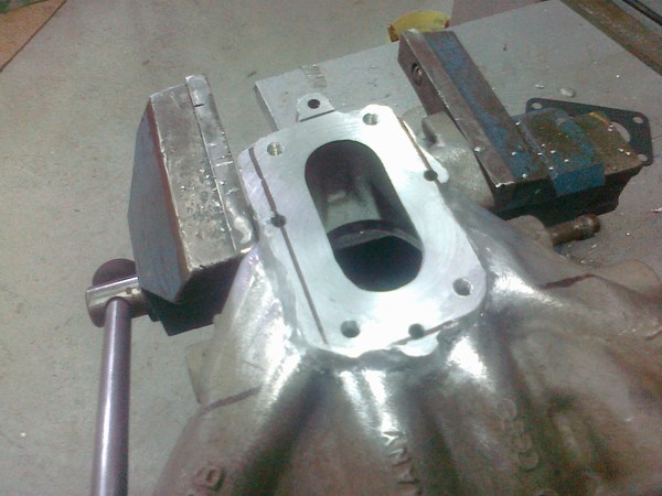

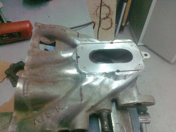

Ну вот прошёл год после покупки аргоно и вот сегодня добрались до впускного коллектора чтоб наварить мясо для того чтоб солекс можно было поставить без переходника. И вот результат.
Вот как то так получилось.
Молодцы! Жаль не у всех есть такие возможности.
Сообщений: 11552
#50     Re: Аргон 03 фев 2013, 00:08
Во варвары то!!! :shock: Уж гораздо проще переходник сделать, а чтобы высоко не было - чутка подумать!!!! Но при этом машинку не гробили бы и можно было бы вернуться на родной карб!!!
