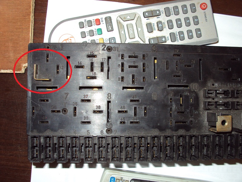

Den261 писал(а) :
Леша, может я не прав, но питание на туманки идет не от ближнего а от Х контакта, а штатная перемычка 10 13 она вообще коротит противомуманки на корпус, поэтому чтобы запитать туманки нужно соединить контакты 11 13 тогда питание пойдет напрямую от шины Х
Почему запитано от клемы Х понятно. Просто при выключении зажигания туманки тоже отключаются плюс при пуске двигателя тоже, я так думаю и не более!!! А включение и отключение самих туманок это дело драйвера :D , ведь для того и существует кнопка в салоне!!!
По поводу перемычки. Можно и не ставить реле а всунуть туда(на посадочном месте №1 ) перемычку между контактами 11 и 13, честно говоря я сам не понимаю зачем там реле, и все будет работать одинаково что с реле что с перемычкой. Но была же какая то логика у того конструктора-немца , который это проектировал!! :shock: ???? Ведь всунул же он вот эту перемычку(см. фото) туда когда штатно туманок нет!!!!! Вот когда поймем логику, зачем это сделано, тогда и вопросв не у нас много отпадет само собой. :)
Юра, я ведь написал зачем реле нужно...... чтобы ты туманки без ближнего не включил....
Денис, посмотрел по схемам внимательнее, да, по схемам это действительно так, как ты говоришь, я немного не прав!!! не будет одинаковой логики с перемычкой и реле. Не посмотрел что обмотка управления реле запитана от подрулевого переключателя света! Но делать все равно надо штатно, если захочется включать туманки без ближнего, то просто вынул реле и вставил в силовые контакты вместо него перемычку. Да ладно, вот вызвоню все связи контактов для допоборудования (группа М) с контактами на лицевой стороне (там где преды и реле) и все станет ясно. Потом можно все подробно описать, ну или какой отчет соорудить. Ведь не глядя на несколько уже открытых ранее тем про туманки, вопрос остается актуальным. Так что лишним не будет обобщить всю инфу по этому вопросе в отчете.
