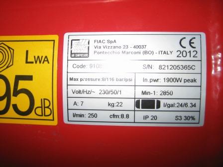

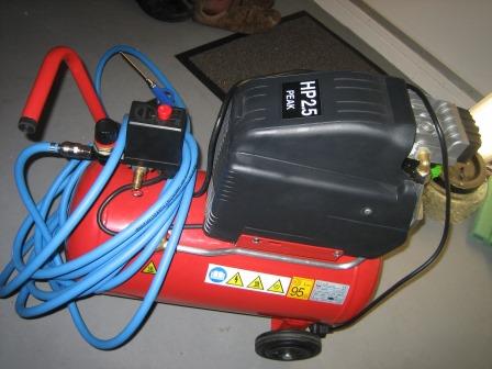

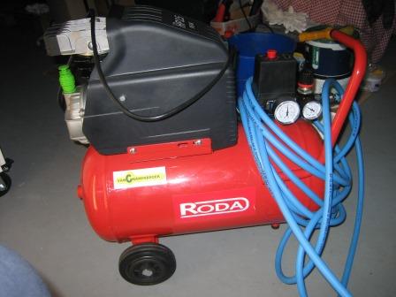

А компрессор в гараже нужен. Уж если мотор перебирать, то точно. Не представляю как без него. Брать надо на масле, с металическими цилиндрами и с покрытием бачка изнутри (чтоб не ржавел). Если для покраски берёте, берите двухцилиндровый и с бачком от 100л. Вот мой, простенький:
IMG_6983_small.jpg [ 33.7 КБ | Просмотров: 4210 ]
IMG_6984_small.jpg [ 31.4 КБ | Просмотров: 4210 ]
IMG_6985_small.jpg [ 31.54 КБ | Просмотров: 4210 ]
