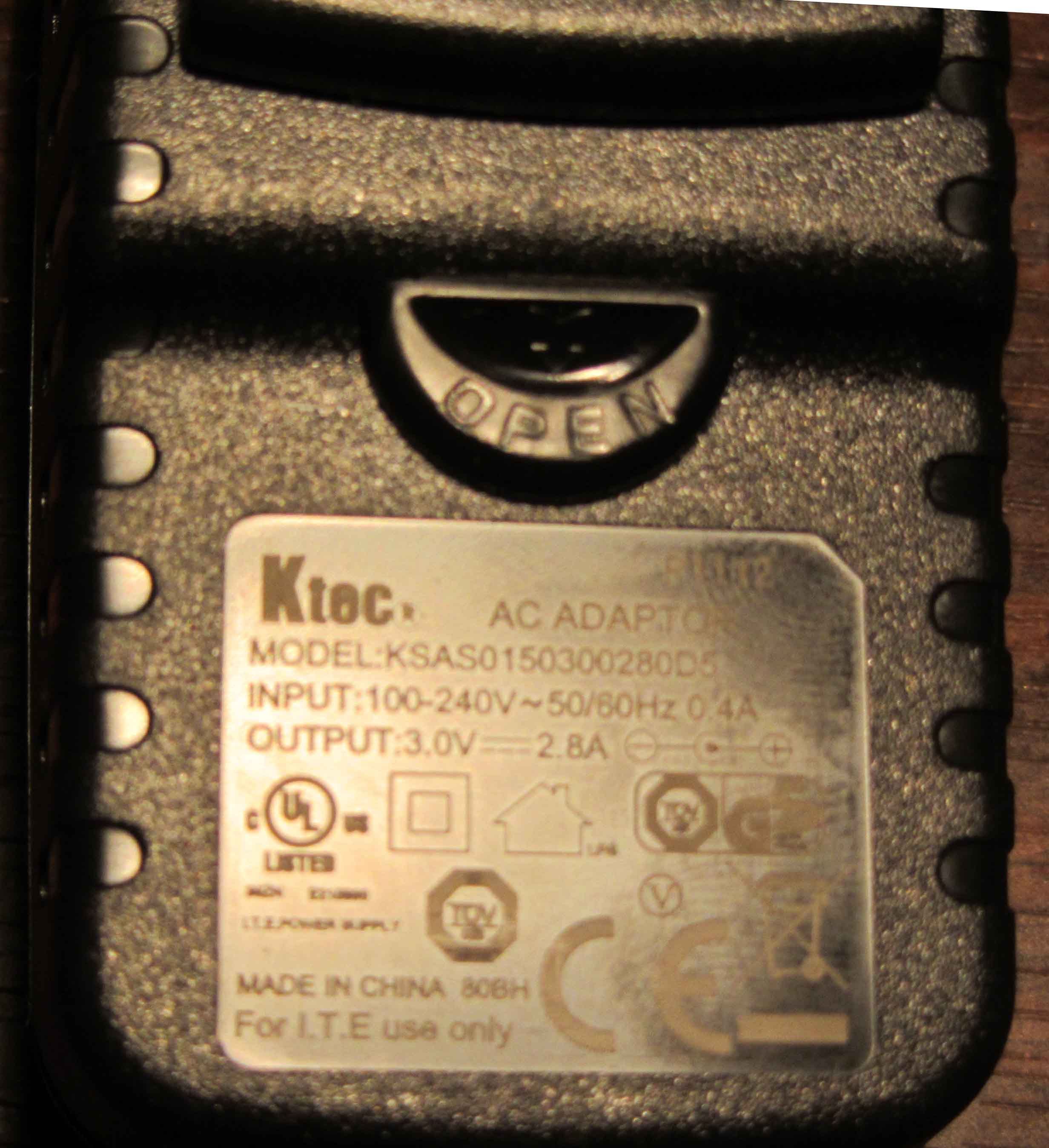

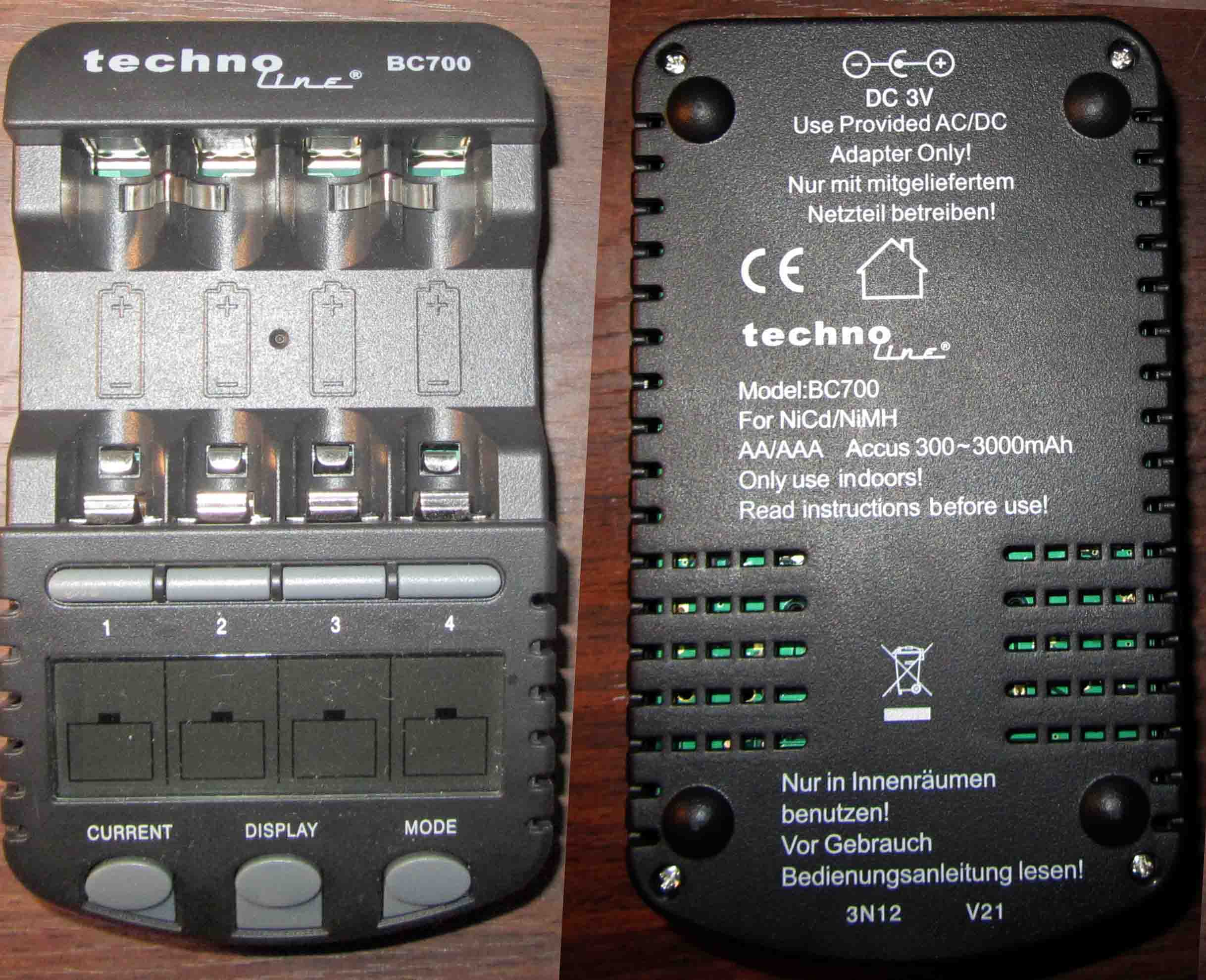

Есть еще некоторое сомнение в подлинности La Crosse... у нас же сегодня втюхают что угодно под бренд...
Хотелось бы, чтобы Дима сравнил со своим... просто я нигде на корпусе не нашел, что это Германия... скорее подделка из Китая... вот фотки, правда на БП честно написано Чина, хоть и только для I.T.E но это мало успокаивает...!

Что касается производителя: http://www.2a3a.ru/la_crosse_bc-900/. Если не врут, то всё прекрасно.
