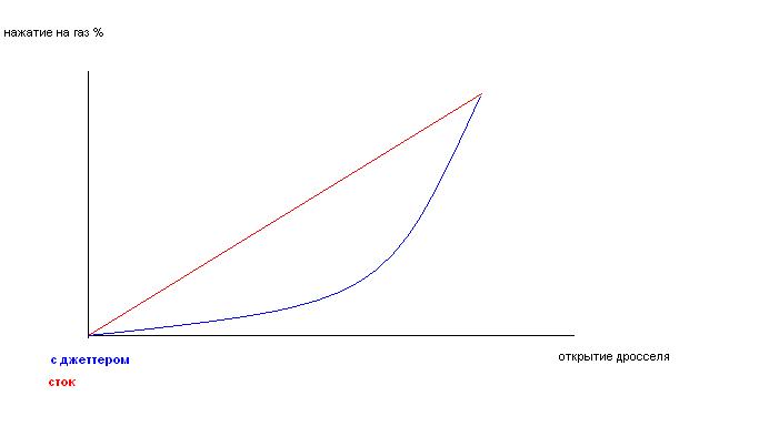

Электронная педальгаза и дроссель уже давненько ставятся как на ТАЗ, так и на ГАЗ и УАЗ- 2 или 3 года точно. переход на электронный привод дросселя вынужденный из-за норм евро 4 (3). По этим нормам во всех режимах работы смесь должна быть постоянной, без обеднения и обогащения. если водитель нажмёт резко на педаль газа, то при тросовом дросселе воздух раньше пойдёт, чем скорректируется топливо подача. При электронном управлении какраз и произойдёт задержка, пока плавно не наберутся обороты без обогащения смеси. от этого никуда не дееться - экология в ущерб динамике. Вот поэтой причине очень часто приезжают владельцы Приор и калин с Евро 4 на перепрошивку под нормы Еввро 3, 2 или 83.
С иномарками сложнее, труднее найти, скорректировать прошивку, труднее перешить. В этом случае хоть как то улучшить динамику и помогает Джеттер. Он ставится в проводку между эл педалью газа и ЭБУ.
вот графическое изображение работы джеттера - при небольшом нажатии газа, эбу будет развивать больше оборотов, вернее стремиться быстрее открыть дроссель.
