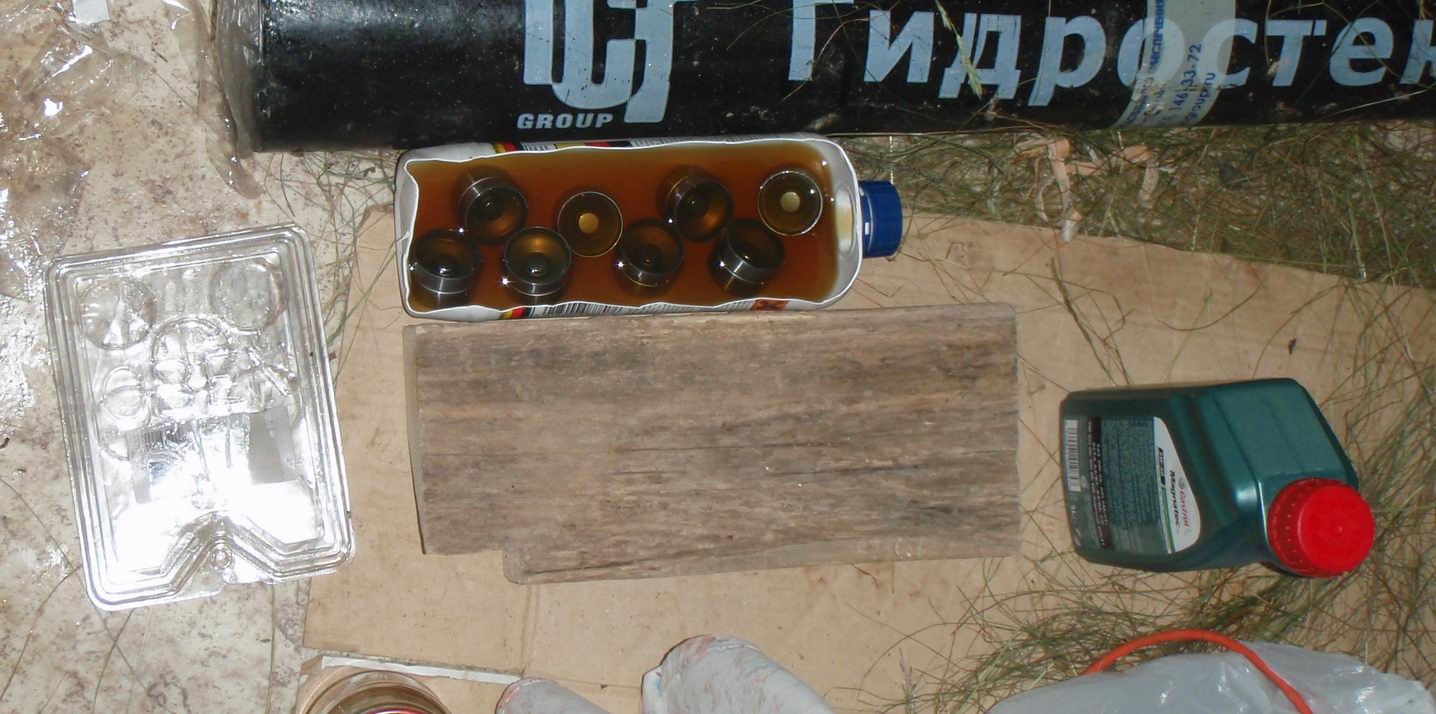

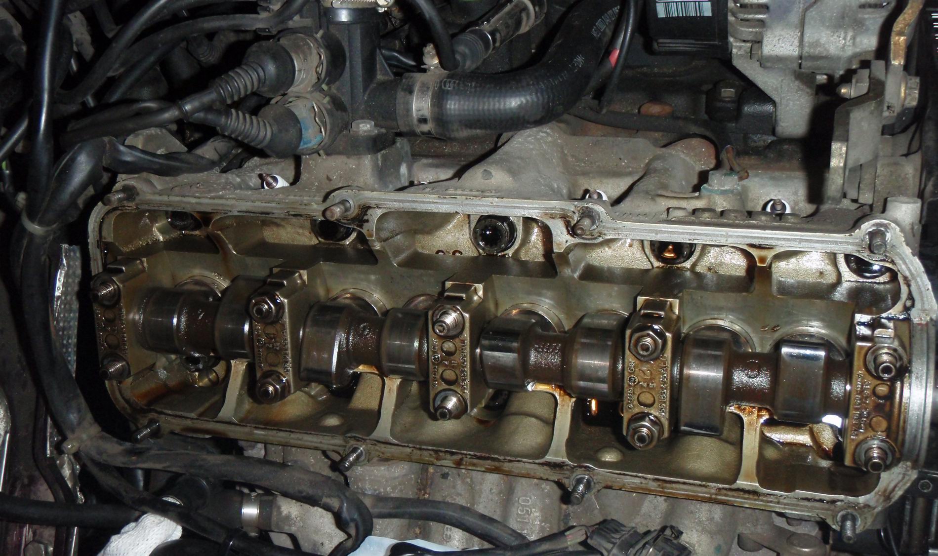

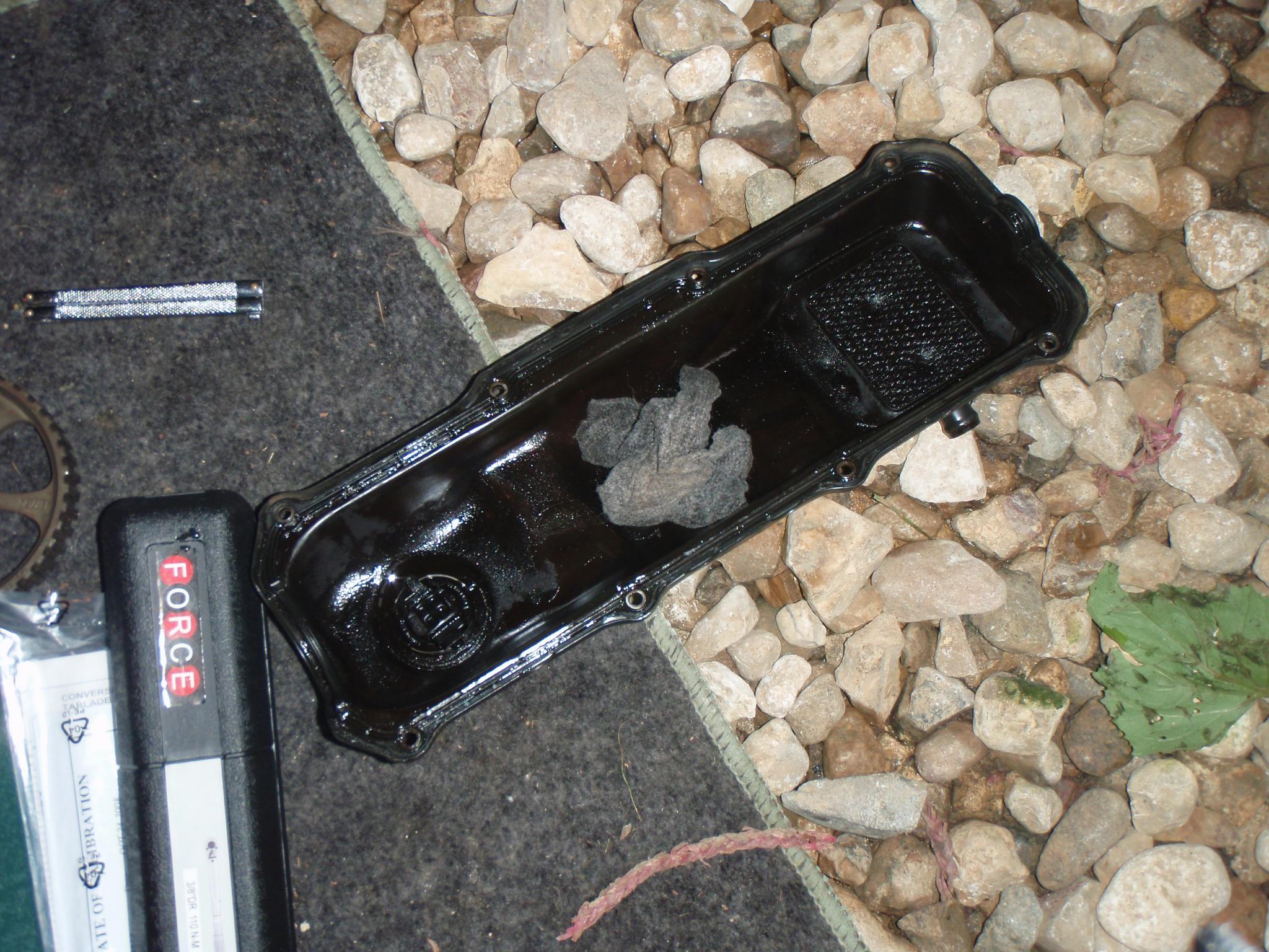

Менял гидрики - вот что было - масло - до меня много "какойто французской полусинтетики" - потом был эльф 1 раз и 3 года кастрол 5-40... Собственно гидрики замочены в кастрюле - она сразу из флакона темная - но последний камень - то что после замены через 5 км - она стала чернючая - ровно такая как на фотке двигателя (видны остатки масла в полостях ГБЦ - это не бутерат и не твердй налет)... В крышке клапанов видно была подзабита сетка - перед этим был заменен шланг - тройник картерных газов - сколько он насосал пыли хз... промыл прочистил (никаких горелок не потребовалось - щетка и бенз)... поставил обратно....

Комментарий к файлу: Замочил гидрики

Комментарий к файлу: Крышка клапанов - бутерата нет - но отлажения есть - возможно из-за забитой вентиляции

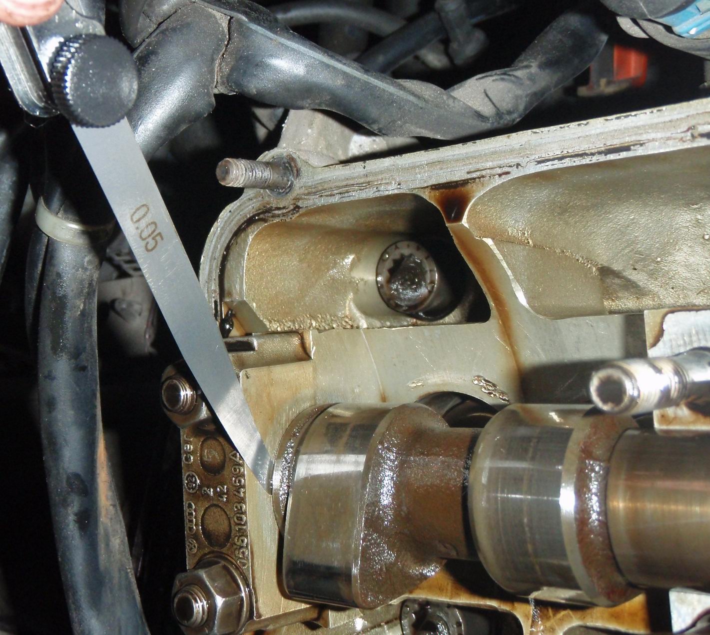

Комментарий к файлу: Измеряю осевое биение распреда - в допуске - но както не айс

Комментарий к файлу: Снятая крышка клапанов - голову не скидывал
