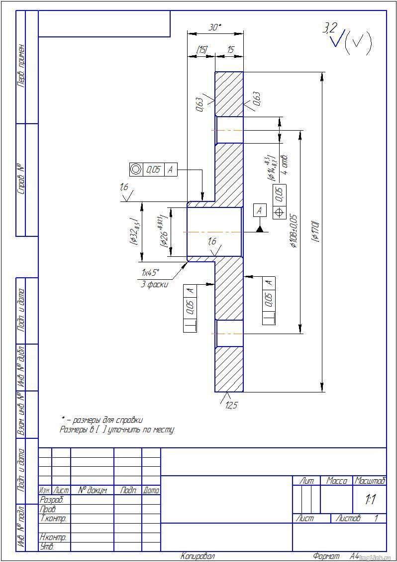

дак а с размерами то какраз не проблема. ну что там: g=15mm; h - бери равный выступу на цапфе колеса; m - тебя вообще волновать не должно т.к. это сумма g+h; фс = внутреннему диаметру отверстия диска минус 0,5 мм; фd = диаметру выступа цапфы ну и квалитет допуска g6 (-0,01/-0,03mm); фw = 108 межцетровое отверстие болтов (108х4) допуск расположения +-0,05мм; фf= наружнему диаметру цапфы; фv= диаметру болта+0,3мм, 4отв. бопуск расположения 0,05мм. фаски сделать 1х45 градусов на примыкающих сторонах
[url=[URL=http://imglink.ru]]как-то так[/url]
#12     Re: прошу помощи кто на компе чертить умеет???? 19 апр 2011, 21:28
semen80 писал(а) :
былобы с размерами цены вобще небыло бы
Ну вот видишь, Миха знает, что у тебя, а я откуда знаю? Я тебе и дал болванку, чтобы ты измерил и поставил размеры, думаю. что ты теперь удовлетворен... :D
не не не... читаем внимательно технические требования. "размеры в [ ] требуют уточнения. я их из придумал как образец так что Алексей будь внимателен, а то получится, что Мишаня тут пургу тебе нагнал 8)
#14     Re: прошу помощи кто на компе чертить умеет???? 20 апр 2011, 09:16
Ну, Мишаня, ты провокатор однако?!?!?!?! Чем твои размеры от буковок отличаются, только допусками????????????? :shock: Я думал ты знаешь какие диски у Лехи. Здесь весь вопрос и стоит в том, что надо по буковкам Лехе измерить и дать данные, тогда я буковки заменил бы на циферки. Так что тогда просто убери и оставь пустыми размеры, которые не знаешь! Да, и думаю, что допуска по концентричности и перпендикулярности многоваты ИМХО, я бы поставил максимум 0,02 - точить надо с одной установки, здесь бой недопустим!!!
А так у меня посадка, например, на ступице Ф=56.95 мм, а на диске Ф=57. И первое, что мне непонятно - отверстие в диске больше Ф=57 или такое же?
Леха, а ты уж совсем обленился!!! Кто ж кроме тебя твои размеры то может измерить??????????
собственно ничем. я и не настаиваю что дан точный чертеж. сверху все описание дано что к чему прикинуть
. Оно конечно многоваты если сам делать будешь, а вот если это изделие в заказ оформить то такую .... наточить могут и формально будут правы. так что исходить нужно из самых плачевных исходных данных.

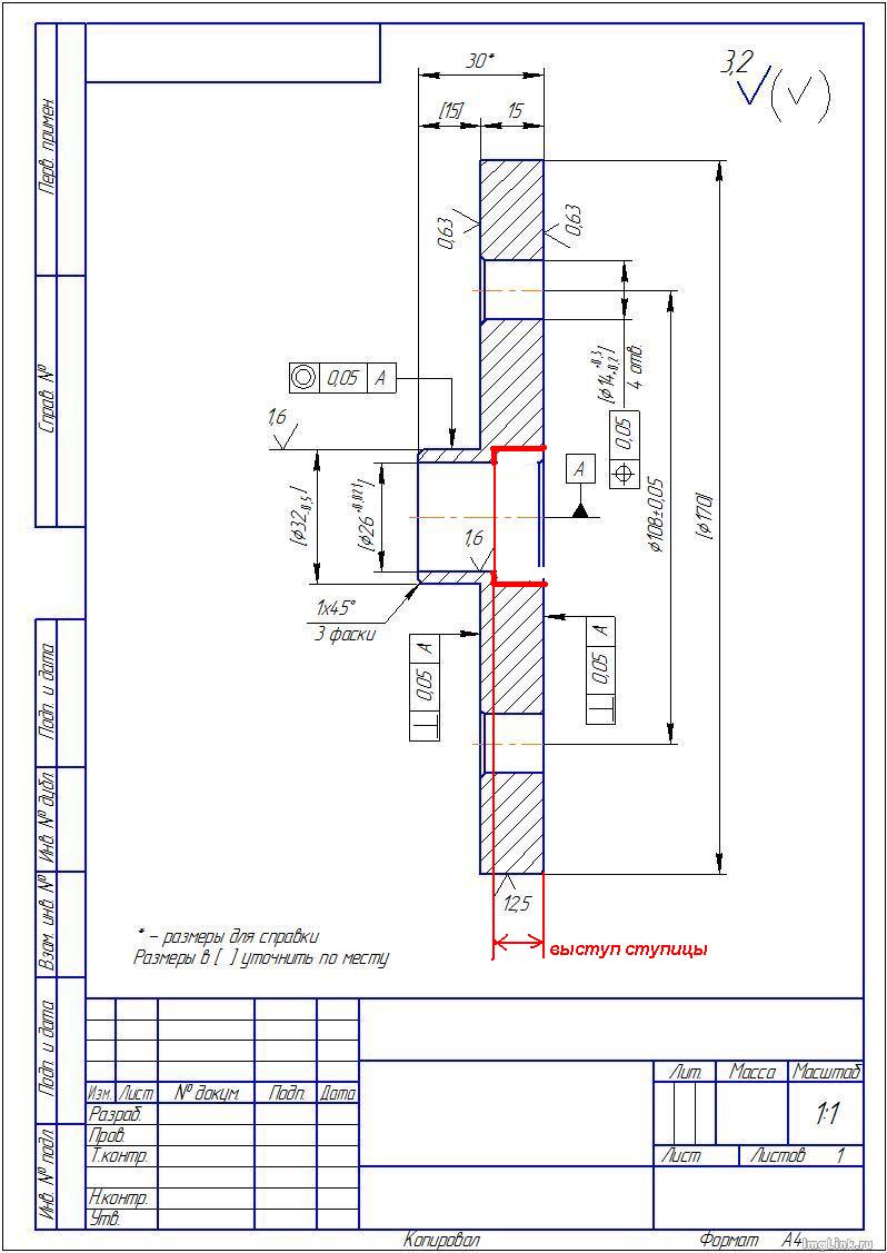

небольшое уточнение, пометил красным. Это проточка под посадочное место ступицы колеса (на эту часть ступицы одевается колеса, центрируется им). Ширина этой проточке чуть больше должна быть , чем выступающая часть ступицы. Размеры её не скажу, но если этот выступ будет около толщины проставки, то на проставке этот выступ не сделать - проблемы в центрировании колеса и вся поперечная нагрузка будет на болтах.
практически все литье (если не родное) выполнено без центрирования по выступу ступицы, а центрируется диски исключительно болтами. Многие виды проставок вообще не имеют выступов и выполнены в виде шайб
Миш, ну это совершенно неправильно!!! На болтах, как зацентрируешь, так и разболтается!!! Надо обязательно на центрироваться по выступу и зазор там минимальный.
Костя, а вопрос про этот диаметр так и висит, пока Леха не скажет посадочный диаметр его новых дисков...А он как всегда пропал на работе!!!
Извини Валера, но ты ошибаешься. Колеса центрируются именно болтами. Обьясняю:
крепеж колес не зря имеет конические участки. потому как коническое соединение является самоцентрирующимся и позволяет надежно закрепить колесо вне зависимости от выработки или разбитости гнезда под болт. за счет этого болт на колесе не работает на срез, а исключительно на растяжение и в некоторой степени на изгиб. Еще один плюс такого соединения это самоконтрящийся эффект конических соединений. т.е при незначительном осевом натяжении создается такое натяжение соприкасающихся поверхностей, что сила трения покоя будет удерживать это соединение оч. крепко. еще недавно широко применялись конические тормоза. одна беда клинились легко и расклинить их практически невозможно. Ну и для пущей убедительности можешь оставить колесо на одном болту 8) 8) 8) . а чё оно же на выступе отцентрировано.
